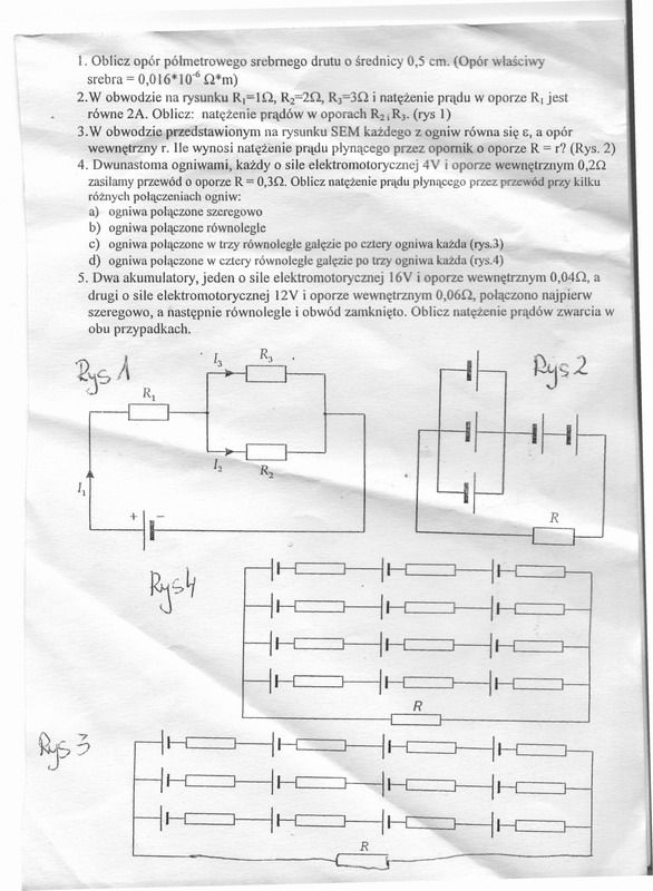

    W piątek moja siostra dostała zadania od nauczycielki z fizyki z gimnazjum.
    Jak zobaczyłem te zadania to nie wiedziałem jak się do tego zabrać choc jestem uczniem tech elektronicznego :(
    Prosze o pomoc w rozwiązaniu zadania.
    • Zadania z fizyki gimnazjum – prośba o wyjaśnienie i rozwiązanie krok po kroku zadania.jpg (128.79 KB) Musisz być zalogowany, aby pobrać ten załącznik.

    1.
    ρ=0,016•10^-6=16•10^-9 Ωm
    l=0,5m
    d=0,5cm=5•10^-3 m
    R=?
    s=Π•d²/4
    s=[3,14•(5•10^-3)²]/4
    s=(3,14•2,5•10^-5)/4
    s=(7,85•10^-5)/4
    s≈2•10^-5 m²
    R=ρ•l/s
    R=(16•10^-9)•0,5/(2•10^-5)
    R=(8•10^-9)/(2•10^-5)
    R=4•10^-4 Ω
    2
    R1=1Ω
    R2=2Ω
    R3=3Ω
    I1=2A
    Rz=R1+(R2•R3)/(R2+R3)
    Rz=1+(2•3)/(2+3)
    Rz=1+6/5
    Rz=2,2 Ω
    U=I•Rz , I=I1
    U=I1•Rz
    U=2•2,2
    U=4,4 V
    U1=I1•R1
    U1=2•1
    U1=2 V
    U2=U3=U23
    U=U1+U23 => U23=U-U1
    U23=4,4-2
    U23=2,4 V
    I2=U23/R2
    I2=2,4/2
    I2=1,2 A
    I3=U23/R3
    I3=2,4/3
    I3=0,8 A
    #4 2697133
    jony
    Specjalista elektronik
    Posty: 7550
    Pomógł: 1823
    Ocena: 885
    Zad2
    I1=I2+I3
    I2/I3=R3/R2
    I3=I1/[(R3/R2)+1]
    I3=0.8
    I2=I1-I3=1.2A
    Zad3
    I=3*E/[(3*r)+(r/3)]
    Zad4
    A.
    I=12*E/(12*Rw)+R=17.8A
    B.
    I=E/[(Rw/12)+R)=12.63A
    C
    I=4*E/[(1.3*Rw)+R)=28.57A
    D
    I=4*E/(Rw+R)=32A
    Zad6
    A ( połączone szeregowo)
    I=E1+E2/Rw1+Rwe2=280A
    B
    I=E1-E2/ Rw1+Rwe2=40A

    To dla możesz sprawdzić czy dobrze zrobiłem dla zabawy
  • #7 2697281
    krzycholec
    Posty: 32
    Pomógł: 3
    Ocena: 3
    Jest ok. , ale jak mam być dokładny co do 0,01A, to w 4B jest I=28,24A bo 4/3 to nie 1,3 tylko 1,(3), czyli 1,333...
