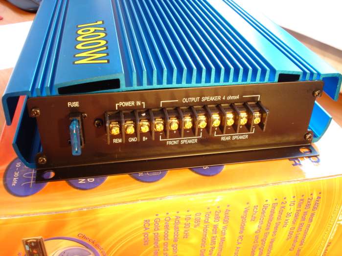

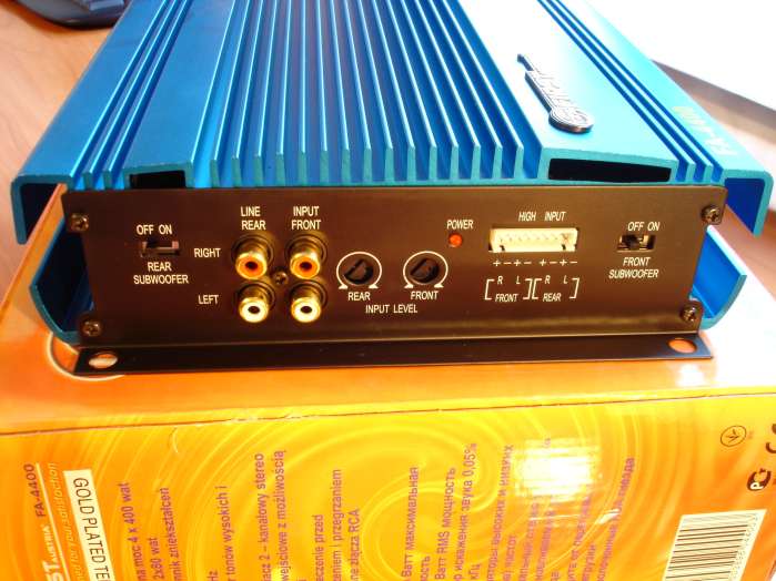

Jak w pełni wykorzystać moc wzmacniacza 4-kanałowego? Mostkowanie 4w1

    Najpierw podaj jaki masz wzmacniacz,a wcześniej sprawdz czy ma napewno osobne 4 kanały mocy; Bo jeżeli jest to w stylu unitr to te 4 sa dzielone z 2.

    Otas2 napisał:
    Witam, tak jak w temacie zastanawiam sie jak wykorzystac moc wzmacniacza 4 kanalowego w pelni a nie tylko połowe czyli mostek 2 kanalow...
    Witam! To jest prawie wręcz odwrotnie, po to się mostkuje, żeby podnieś moc cztero krotnie, jak to rozmostkujesz to stracisz i nie wykorzystasz w pełni. Ale z ta mocą to mocno przegięli.

    Zasada działania mostka jest bardzo prosta. W dużym uproszczeniu : ze wzmacniacza stereo o mocy 20W / 4 om, po zmostkowaniu uzyskasz 40W / 8 Ω. dlatego że będą jednoczesnie pracowały dwa kanały i każdy bezie dawał po 20W.
    Nie da sie zmostkować 4 kanałów w jeden.

    jeśli kolega chce wykożystać pełną moc wzmacnmiacz to proponuje go zmostkować i podpiąć do głosnika dwucewkowego, wtedy wzmak da z siebie wszystko :)
