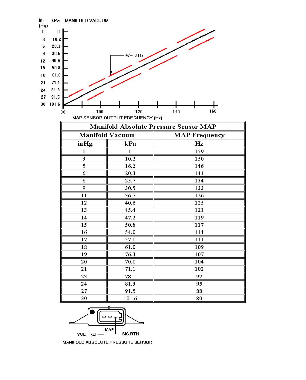

    22 to znaczy, ze MAP ma sygnał poza zakresem.
    Sygnałem wyjsciowym jest częstotliwość w zalezności od podcisnienia w kolektorze ssącym.

    nie wiem skad wziąłeś takie tłumaczenie ale nawet gdyby, to musisz znaleźć albo MAP'a albo MAF'a i pomierzyć parametry. Wcześniej podałem link do strony gdzie znajdziesz info na ten temat.
    ps. przeczytałem jeszcze raz Twój pierwszy post i przy tym silniku zapewne masz jednak MAF'a czyli przepływomierz .
    Prawdopodobnie masz brak masy na nim albo jest uszkodzony, bądź gazownicy nie podpieli go, bo zapomnieli, co sie często zdarza.

    w takim razie nie masz przepływomierza, tylko MAP'a.
    Nie ma dwóch na raz mierników przepływu powietrza w Fordzie.
    Albo MAF, albo MAP
    Tu masz kody: http://www.troublecodes.net/Ford/
    Nie wiem skąd te kody wziąłeś, ale jesli ze strony FordClubPolska, to zapewne niedoczytałes wszystkiego, choc przyznam, ze zdarzaja sie takie kwiatki

    Kowal 11, jest wiele wersji kodów i bardzo często sie nie zgadzają. To co masz w książce i zapewne znalazłes na FCP to moze byc powielenie tego samego tłumaczenia. Niestety w książkach jest wiele byków i niescisłości(tłumacz nie ma pojecia o tym co tłumaczy)
    Ja bym sie dobrał do MAP'a.
    tutaj masz jak go sprawdzić http://forum.fordclubpolska.org/viewtopic.php?t=17289
    A i jeszcze jedno. wymień świece i przewody na oryginalne. Fordy "nie lubia" innych. Wiem, głupio brzmi, ale taka jest rzeczywistość.
  • #25 2776180
    Kowal11
    Posty: 113
    Ocena: 12
    Sprawdzilem podany link za duzo nie rozumiem bo wszystko po angielsku ale wiedze zeby sprawdzic MAPA trzeba sprawdzic jak wahaja sie HZ nie mam takiego urzadzonka jedynie miernik sprawdzalem napiecia na wtyczce od MAPa poniewaz uwazam ze MAPa mam dobrego gdyz przekladalem od znajomego z takiej samej Fiesty i u mnie nadal bylo zle a u niego wszystko jest okay Napecia na wtyczce na kazdym z 3 stykow 0.05V o ile dobrze pamietam . sprawdzilem tego MAPa troche na chlopski rozum chociaz nie wiem czy to cos udowadnia , moje sprawdzenie polegalo na odlaczeniu wtyczki od MAPa i sprawdzeniu jak sie samochod zachowuje podczas jazdy a wynik byl taki ze nie zauwazylem zadnej roznicy- dalej szarpie tak samo jak wczesniej.
    Czy to znaczy ze u mnie MAP nie dziala?
    Czy moze ktos podac jakie powinny byc napiecia na wtyczce od MAPa przy wlaczonym zaplonie?
  • #26 2776373
    SławekSS
    Poziom 24  
    Posty: 726
    Pomógł: 34
    Ocena: 80
    1-+5V
    2-160Hz przy włączonym zapłonie-silnik stop, 105Hz wolne obroty(napięcia nic nie powiedzą)
    3-masa

  • #28 2779176
    SławekSS
    Poziom 24  
    Posty: 726
    Pomógł: 34
    Ocena: 80
    Ojej, juz poprawiłem. Na 1 jest +5V. Odruchowo napisałem źle. przepraszam.
    :oops:
    samym miernikiem, nie zbadasz-pomierzysz. Napiecie jakies moze byc, ale nie ta częstotliwośc co powinna być.

  • #30 2781112
    SławekSS
    Poziom 24  
    Posty: 726
    Pomógł: 34
    Ocena: 80
    Ale my rozmawiamy o fordzie :P
    The Manifold Absolute Pressure (MAP) sensor (B2) is a pressure-sensitive device which delivers electronic signals to pin 45 (27) of the EEC module (A15). The frequency of the output signal changes with the changing intake manifold pressure. The EEC module (A15) uses this signal to adjust the air/fuel mixture and the ignition timing based on the current engine operating conditions.
