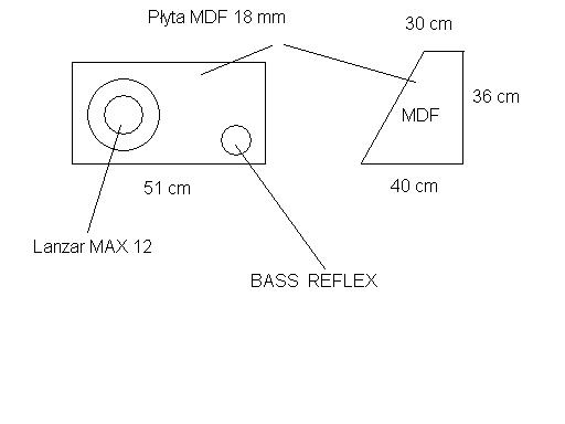

    ja sie podlacze pod temat zakupilem lanzara max i chce teraz do niego wybrac optymalna skrzynke...nie znam sie na winisd dlatego pytam was. skrzynka max glebokosci 34cm wys max 45cm no i szerokosc nie szersza niz 50cm. chce zeby to wygladalo mniej wiecej tak:
    Jakie wymiary i litraż skrzyni dla dwóch subwooferów Lanzar MAX12?
  • #17 3332042
    czarnymati
    Posty: 357
    Pomógł: 4
    Ocena: 4
    WYMIARY SKRZYNI BASS-REFLEX:
    - szerokość 51 cm
    - wysokość 36 cm
    - głębokość dół 40 cm
    - głębokość góra 30 cm
    OBJĘTOŚĆ netto 47 litrów
    materiał MDF 18mm
    Pozdrawiam :)

    kurde ja niewiem ludzie wy chodziliscie do szkoly?przeciez wzory na objetosc to w podstawowce byly,objetosc jaka ma byc dla lanzara bylo pisane setki tysiecy razy a jakie wymiary bedzie mial obudowa to juz zalezy tylko od was i do tego nie potrzeba zadnego winisd bo on sluzy do symulacji...
  • #19 3332092
    czarnymati
    Posty: 357
    Pomógł: 4
    Ocena: 4
    Tu masz rysunek :))))

    troche zmieniles wymiary bo 40cm nie zmiesci sie ale skoro ma byc 45-47 litrow to dam sobie rade tylko jak skierowac otwor bass reflex ??
  • #21 3332760
    czarnymati
    Posty: 357
    Pomógł: 4
    Ocena: 4
    Najlepiej ustawic na koncu bagaznika otworem do tylnych siedzen :)albo z boku otworem do pozostalej wolnej przestrzeni bagaznika, a najlepiej to jak bys poprobowal w ktorym miejscu najlepiej by ci grala :)

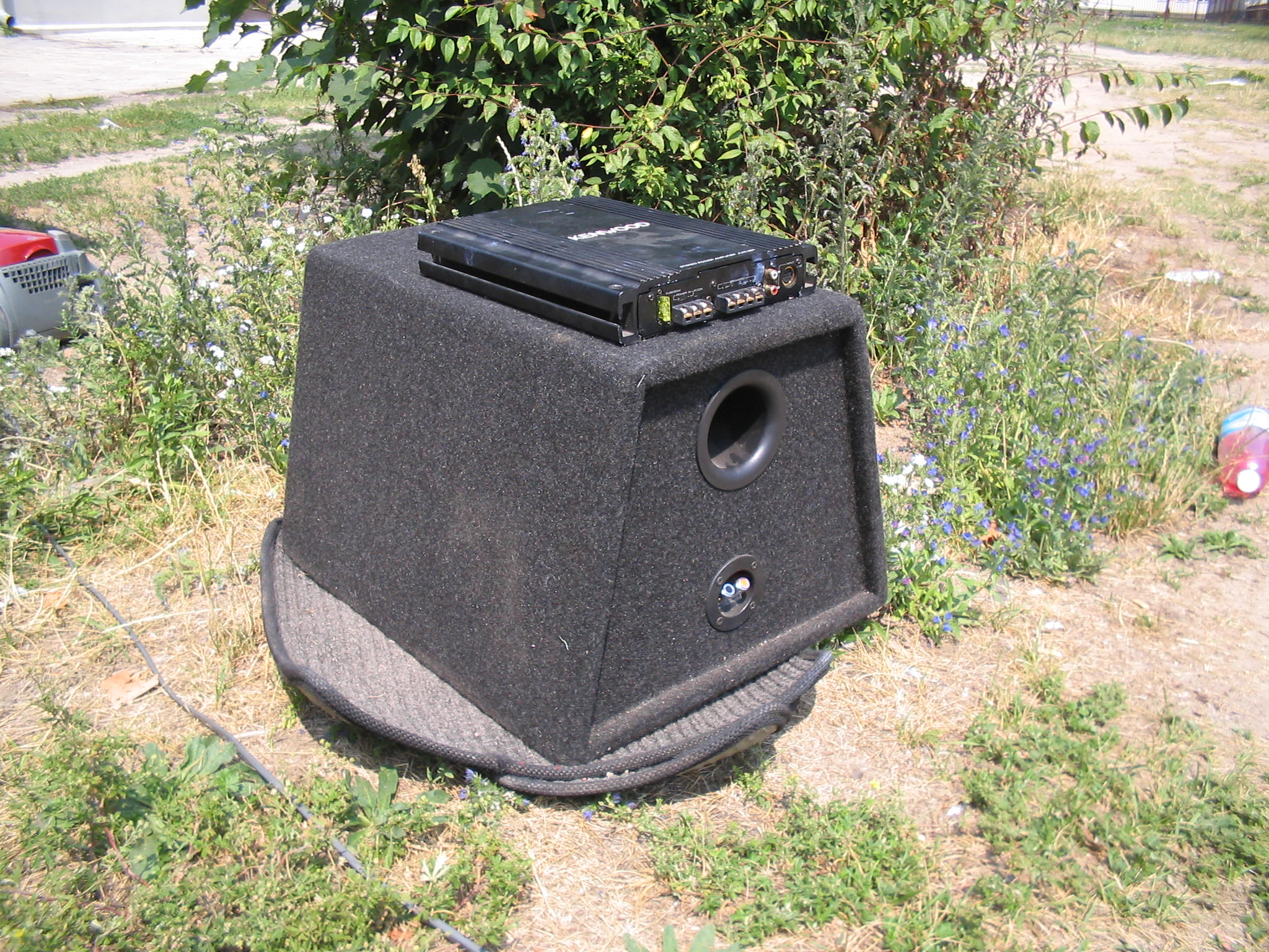

  • #25 3339007
    Piechul
    Posty: 18
    witam jakiej wielkosci musze wyciąć otwór pod lanzara max 12 i br śr 10 cm i 25cm długi
  • #26 3340393
    magi23
    Posty: 506
    Pomógł: 22
    Ocena: 72
    a może coś takiego? ja zrobiłem trapeza
    • Jakie wymiary i litraż skrzyni dla dwóch subwooferów Lanzar MAX12? IMG_0065.jpg (762.39 KB) Musisz być zalogowany, aby pobrać ten załącznik.
