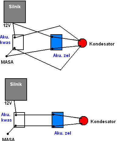

    No dobra ale czy potrafi mi ktos wytlumaczyc czy mozna podlaczyc szeregowo aku. zelowy i kwasowy? Oraz czy ladowanie z alternatora nie zaszkodzi aku. zelowemu?

    Pierwsze to bedzie połaczenie równoległe. (Tego nie jestem pewny)
    Drugie szeregowe.

    To ci powiem, że pierwsze to połączenie równoległe, a drugie dla odmiany to też równoległe. Tylko w pierwszym przypadku nakombinowałeś z połączeniami i je zdublowałeś. Dodatkowo porobiłeś jakieś pętle, co może skutkować pojawieniem się zakłóceń. Poza tym jak ktoś już trafnie napisał wyżej (nie chce mi się przewijać - leń jestem ;) ) przy połączeniu szeregowym akumulaotrów dostałbyś 24 V i spalił wszystko.

    A ja dodam że akumulatory zelowe raczej źle znoszą chwilowe duże obciążenia np. podczs rozruchu samochodu jak juz stosowac to tylko dodatkowy akumulator kwasowy.

    Poprawiłem ten rysunek i teraz powinno byc dobrze. Jesli jest cos zle to piszcie.

    Chcialem pokazac jak wygladalo by polaczenie szeregowe dlatego dalem 2 zrodlo zasilania bo chyba inaczej szeregowego polaczenia sie nie uzyska. (Mozesz przedstawic polaczenie aku. 6V na rysunku) Chyba ze wy wiecie jak. A jak bedzie ladowany aku zelowy? Czy takie ladowanie bedzie dla niego zdrowe?
