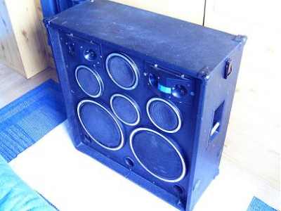

    Witam!
    przeglądając aukcje allegro.pl znalazłem taki wynalazek (foto ponizej), składajacy sie z 2x Gdn 30/80/2 4xGdm 10/80 + 4xGdwt9/80, chciałbym sie dowiedziec czy to naprawde jest produkcja Tonsil, czy mozna to gdzieś jeszcze dostać (inresuja mnie 2 sztuki - na allegro była 1), no i przedewszystkim jakie sa parametry tego cacka.
    Dawno temu, moze poł roku temu, moze wiecej zakładałem podobny temat, ale nikt nie odpowiedział, bo nie miałem zdjęc, tylko rysunek, mam nadzieje ze teraz bedzie inaczej.
    Pozdrawiam!

    Szczerze powątpiewam w "Tonsilowość" tych skrzynek, oni czegoś takiego nie robią. Nie sprawia to wrażenia przemyślanej konstrukcji :).

    szczerze powiem, dwa r azy widziałem na allegro aukcje, z takimi kolumnami - 1 -2sztuki, a na drugiej tylko 1, i było to podpisane jako tonsil.
    Podam jeszcze wymiary skrzynek, udało mi sie spisac z ostatniej aukcji:
    wys:85cm
    szer:82cm
    głe:33cm

    Wynika z tego ze ta buda ma nieco ponad 180L, 90L na tego GDN'a to chyba ok?

    Bue chce nawet wiedziec po pierwsze jkaą cha-ke ma ten głośnik - jesli chodzi o kierunkowość - polaczenie tubowca z odpustu z kolumna gitarową skrecona o 45 stopni.
    Głośniki średniotonowe nie sa w żadnym ze znanych mi układów stosowanych dla średniotonowców.
    Sądze że to jakieś przeróbki montowane fabrycznie przez jakiś zestaw akustyków zapaleńców. Z głosnikow tonsila bo takie tylko wtedy były.
    Myślałem, że juz chociaz bas jest dobry i sporzadzony nieźle. GDN tyle przestrzeni wytrzymają. Ale te BR - są mniejsze niż u mnie w kolumnie podstawkowej na glosniku 16,5 cm. Są bodajze 3 sztuki, ale miedzy 16 cm a dwa razy "dużo centymetrów" hest duża rożnica.
    Kolumna wygląda jakby sie dwa pociągi z Altusami zderzyły.
    Proponuje zainteresowac się czyms typu PA z prawdziwym sztywno zawieszonym glosnikiem. O budowie prostokątnej nie kwadratowej. O głosniku basowym 15" i driverze wysokotonowym - da to lepsze rezultaty kierunkowe a i halasu zrobi więcej.

    O nie to jest kupa śmiechu ta kolumna :) nigdy w zyciu nie wyprodukowala tego firma tonsil az takiego gówna to zadna firma by nie zrobila a ci co to robili tez zero pojecia az 4 sredniaki????????? 4 gdwt umieszoczne w taki sposób?? tubki maja wysoka kierunkowość i co stane naprzeciw tej kolumny i w pewnej odległosci wysokie będa poprostu piekne :D kalah gratulacje :) ze chciales to kupić i za hasło ,,ktoś sie po nich podszywa '' Napisali ma aukcji tonsil bo przetworniki sa tonsila właśnie dlaczego chciales je kupić???? a co do srednich nie wydaja wam sie za duze jak na 10/80 ??? mi wyglądają na 16/80

    u mnie w mieście stały kiedys w domu kultury tez dziwne wynalazki , z tym ze tam były w jednej budzie 2 x gdn 30/80 4 x gdn 20/40 i 4 x gdwt 9/70 kolumna miał 160 cm wysokości ?
    były dwie takie kolumny sądze że to jakas firma zajmująca i produkująca nagłośnienie w tamtych czasach a było to w 94 roku , amatorzy akustycy wzieli pewnie cięzki grosz w tamtych czasach hehehhe
    ja osobiscie nie wieze ze tonsil cos takiego wypuścił ?

    Kolego kmdg przepraszam za błąd, to ja źle napisałem w swoim pierwszym poscie, powinno być GDM 18/80.
    Co do tych tubek i sredniaków to przesadzili w porownaniu do efektywnosci GDN-ów
    Niekiedy warto kupić cos takiego za grosze do remontu i pozniej odsprzedać na części, zawsze bedzie jakis zysk.
    ja rowniez watpie ze sa to tonsile, dlatego sie was pytam, od tego jest chyba forum no nie?

    Kolego kalach666 pszepraszam poniosło mnie myślałem ze chcesz kupic bo ci sie spodobało :) co do średiaków potwierdzily sie moje gdybania, co do efektywności to nie przeadzili w altusach tez byo GDM 18/80 tylko GDN inny a nawet jesli GDM by byl ciutke za głośny to i tak kolumny byly robione w czasach gdy królowały diorki i radmory a u nich środek zawsze troszke w tyle wiec mamy równowage:) a co do GDWT to mojich kolumnach jest taka samo (tez jakies samoróbki z tamtych czasów) mam w kolumnie GDN 30/80/4 GDM 16/80 i 2x GDWT w szereg wtedy idzie na nie mniejsza moc i ciszej graja(niż bys zastosował 1 GDWT) wyrównójąc sie z reszta, ja jak dla testów wymontowałem jednego to już darł sie niemiłosiernie i korektorem dziadza trzeba bylo uciszać :) a kupowac jak najbardziej sie oplca jesli cena niewielka bo mozna 2 fajne kolumienki zbudować :) lub sprzedac na cześci
