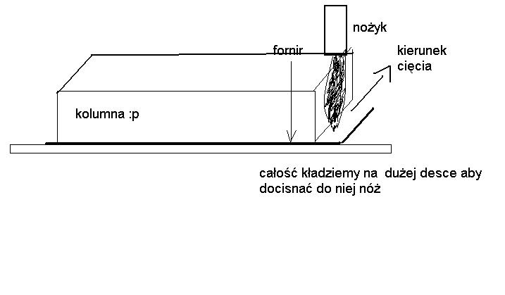

    teraz proszę o zerkniecie na moje arcydzieło.
    Czy tobie chodziło o ...
    Fornirowanie płyty wiórowej – jak uniknąć kruszenia i uszczerbków forniru?
    teraz nic na własnaręke nie będe kimbinował mam ostatni forniru wiedz pytam dalej...
    1. kleju mam jeszcze jedną puszkę .. to wkońcu może być ?:>
    2 czy dobry szkic ... ciecia zrobiłem

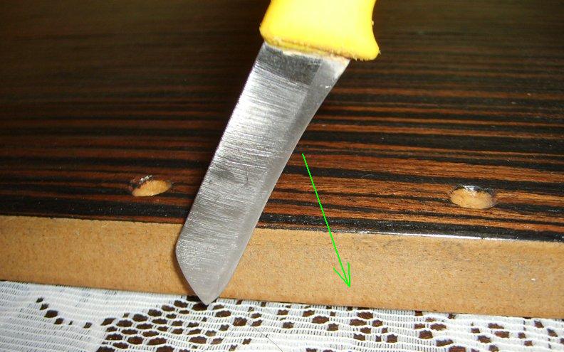

    Zbędne krawędzie obcinałem nożykiem do obierania ziemniaków. Nie może być tępy, ale też niedobrze gdy jest za ostry.
    Ważny jest kierunek odcinania - tak aby słoje wychodziły na zewnątrz, a nie w kierunku forniru przyklejonego. Nie wiem czy jasno to opisałem.
    Doświadczalnie trzeba dobrać kąt ustawienia noża względem każdej ze ścianek. Nie ciągnąć noża wzdłuż długimi odcinkami, lecz po jakieś 2-3cm - kierunek nacisku tak jak strzałka na fotce.

  • #5 2769847
    bakss
    Posty: 137
    Pomógł: 2
    Ocena: 3
    tak trzeba odpowiednio ulorzyć nóż.. w przypadku gdy kierunek wchodzenia słojów do przyklejonego kawałku. Kumam - jupi

    piórko
    Poziom 30  
    Posty: 1109
    Pomógł: 176
    Ocena: 90
    Moment może być.
    Cięcie w poprzek słojów jest łatwiejsze. Tylko wyczuć odpowiedni kąt i kierunek nacisku noża.
    Otwory wycinałem najpierw zgrubnie tzn. zostawiając około 1cm forniru a potem dokładnie, zgodnie z tym co napisałem.

    Qbuś
    Posty: 3516
    Pomógł: 380
    Ocena: 875
    O.K. co do rakolu,schnie ok 1 godzinę ale jak masz moment to nim możesz przykleić ale musisz stosować się do opisu na puszce czyli odczekać 15 -20 minut przed złączeniem,przy tym kleju ważny jest docisk! Najlepszy efekt uzyskuje się dosiskając kawałkiem gładkiego(oszlifowanego) twardego drewna tzw.kostka,dociskanie trzeba zaczynać od środka na boki (zgodnie ze słojami) rys.Trzeba trzeć dość mocno dociskając całą powierzchnię żeby nie powstawały pęcheże.Bejcę polecam tą http://www.sopur.com.pl/page.php?cat=8
    Jest dostępna w większości sklepów,churtowni na terenie całego kraju
    Klejem moment smaruje się cienką warstwę.
    Otwory wycina się tym samym nożykiem tylko na prawej stronie(tak jak byś kroiłchleb) :D
    Rysunek jest dobry (trochę go zmodyikowałem) ale chyba wiesz o co chodzi :D
