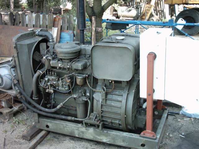

    Kupiłem agregat prądotwórczy PAD-20-3/400/R z wojska, jednak agregat
    nie posiada żadnego pulpitu sterowniczego ponieważ pracował w komplecie z innymi. Agregat zasilany jest silnikiem spalinowym. Silnikowi zrobiłem remont i pracuje bez zarzutu. Posiada alternator i rozrusznik elektryczny na 24V.
    Problem pojawia się przy prądnicy. Prądnica posiada 4 zaciski główne czyli trzy fazowe i jeden zerowy, oraz 2 zaciski do wzbudzenia. Nie wiem co podłączyć do zacisków wzbudzenia aby prądnica zaczęła wytwarzać napięcie. Zapewne musi to być jakis układ na 24V. Układ ten musi pewnie posiadać samoregulację aby napięcie na wyjściu było stałe.
    Jeśli ktoś ma jakiś pomysł to jestem otwarty na propozycje. Szukałem schematu ale nic z tego.

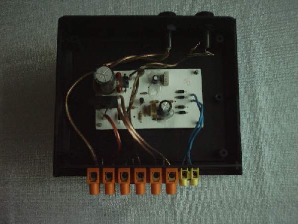

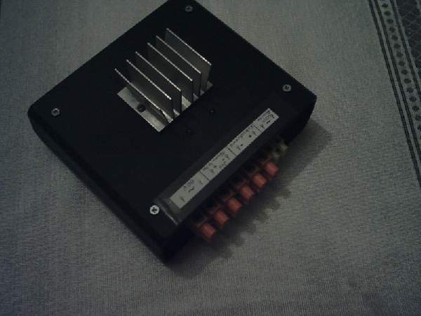

    Witam. Zrobiłem elektroniczny układ regulacji napięcia wyjściowego.
    Poniżej zamieszczam fotki. Układ jest prototypowy więc narazie nie zamieszczam schematu. Schemat będzie dopiero jak układ przejdzie pomyślnie wszystkie testy. Narazie działa, ale sprawdzałem tylko pod obciążeniem silnika 7,5kW i spawarki 3 fazowej.

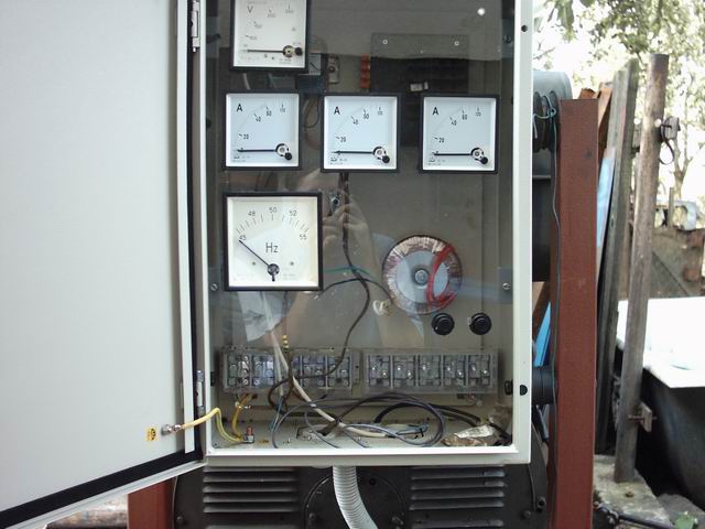

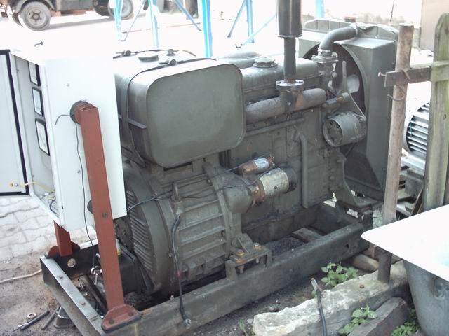

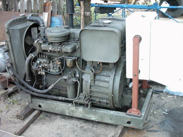

    Załączam fotki agregatu i szkrzynki rozdzielczej. Skrzynka jest jeszcze nie kompletna, brakuje paru elementów.

    Oto schemat sterownika mojego agregatu. Jeśli chodzi o płytkę to proszę nie pytać ponieważ robiłem ją odręcznie. Jak narazie agregat działa bez problemów.

    Rysunek można kopiować do woli. Po to go zamieściłem.

    Chciałbym dodać do tematu jedną ważną rzecz. Okazało się bowiem, że przy pracy agregatu i włączaniu dużego obciążenia układ nie chciał szybko podbić napięcia i się rozłączał. Jest to spowodowane tym, iż elektronika sterująca wzbudzeniem jest dość wolna i nie nadąża podbić napięcia wzbudzenia.
    Niestety jest to efekt prostoty układu. Jednak udało się rozwiązać i ten problem całkiem niedrogim kosztem biorąc pod uwagę koszty całości.
    Otóż przeciąłem przewody doprowadzające napięcie 230V do transformatora torodialnego Tr i wstawiłem pomiędzy zasilacz awaryjny UPS. Zasilacz jest z serii 300W. Przed rozruchem należy załączyć UPSa i odpalić agregat. Dzięki zasilaczowi, elektonice nie brakuje odpowiedniego napięcia aby wysterować wzbudzenie przy dużym obciążeniu. Zasilacz po rozruchu pobiera napięcie zasilające 230V z agregatu i przy okazji doładowuje wewnętrzny akumulator. Należy pamiętać aby po wyłączeniu agregatu wyłączyć także UPSa. Koszt zasilacza to ok 80-130zł.
