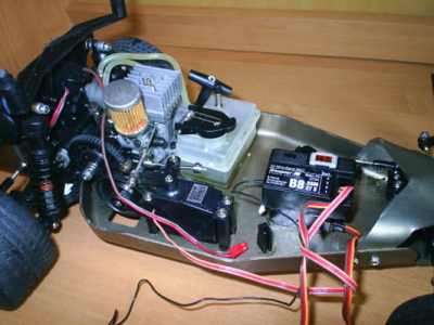

    Witam. Zaczynam od tego, że jakiś tydzień temu zakupiliśmy z kumplem model samochodu RC (spalinówkę). W tej chwili mamy juz wszystko : serwa kierunku i przepustnicy (chamulca wału), nadajnik, odbiornik. Brakuje nam tylko zasilania elektromechanizmów i ładowarki do tych akumulatorów (NICD 600 mA, 4,8V).
    Z tego, co mi wiadomo, to w niektórych ładowarkach akumulatorów jest wykorzystany prąd impulsowy, czy to oznacza, że można podłączyć te baterie pod układ : [transformator 4V - mostek] ? - prosiłbym o konkrety, bo zależy mi na czasie :), a jeszcze bardziej o schematy :) - dziękuję.
    • Jaką ładowarkę wybrać do akumulatorów NiCd 600mA 4,8V w modelu RC? 111634727.jpeg (7.05 KB) Musisz być zalogowany, aby pobrać ten załącznik.
    • Jaką ładowarkę wybrać do akumulatorów NiCd 600mA 4,8V w modelu RC? 109714300_2.jpeg (15.28 KB) Musisz być zalogowany, aby pobrać ten załącznik.

    Zobacz tu:
    https://www.elektroda.pl/rtvforum/topic482783.html#2482610
    są 2 schematy na 1 obrazku, ten dolny schemat jest dla Ciebie, tyle tylko, że opornik ograniczajacy prąd ładowania dla Twojego akumulatorka ma być 10 omów (ograniczenie na 60mA), a napięcie końcowe ładowania jest 1,4V/ogniwo, czyli dla Twojego zestawu to jest 5,6V (doregulujesz jednym opornikiem).

    Twoje akumulatorki (600mAh - miliamperogodzin!)muszą być ładowane prądem 60mA, czas ładowania 14 godzin, ograniczenie napięcia ładowania 5,6V dla zestawu o napięciu nominalnym 4,8V (4 ogniwa).
    Układ, do którego Cię odsyłam jest stabilizatorem napięcia z ograniczeniem prądowym. O wartości ograniczenia pradowego decyduje opornik, ktory na schemacie jest 1 ohm, a u Ciebie musi być 10 ohmów. Napięcie na wejściu układu powinno być o kilka wolt wyższe, niż napięcie na wyjściu (na akumulatorze), wystarczy, jeżeli trafo daje ok. 8V i ma obciążalność np. 100mA.

    LM317 jest stabilizatorem napięcia. Dzielnik R1/R2decyduje o napięciu na wyjściu, daj R1=121 omów, a R2=442 omy, ograniczenie prądu R3=10 omów, tranzystor dowolny NPN, np BC148.
    Napięcie wejściowe: jakiekolwiek powyżej 8V, ale mniej niż 35V, wydajmość źródła np. 100 mA (może być wiecej, ale układ i tak nie pusci wiecej, niż 60mA). Napięcie na wejściu po prostowniku i z kondensatorem conajmniej 100uF.
