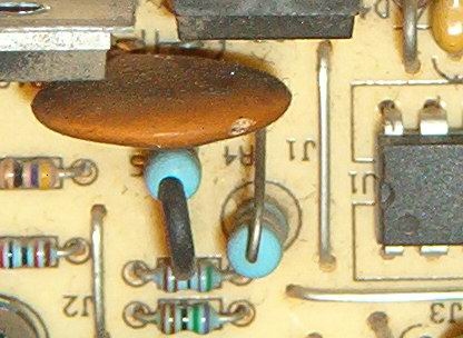

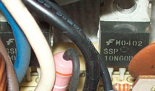

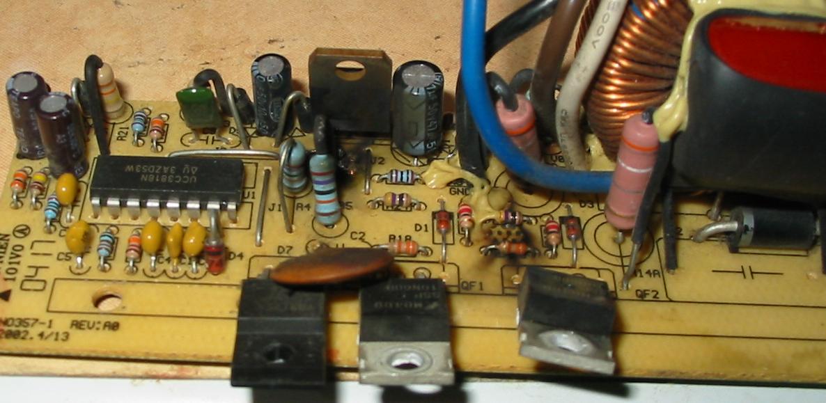

    To są zdjęcia spalonego PFC od mojego Chiefteca 360W.
    Prawdopodobnie masz taka sama płytkę, zaznacz spalone u siebie elementy, a spróbuję odczytać ich wartości.

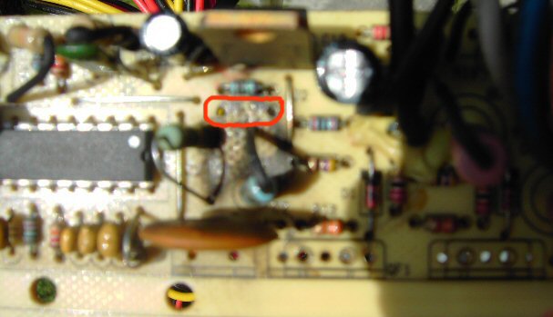

    Fotki nie najlepsze choć robione aparatem Pentagram.
    :arrow: 0___0 Zmniejsz trochę te zdjęcia bo zawalają topic.
    Natomiast część która mi się spaliła tobie również kolego wyparowała :) drugi rezystor pod mostkiem.

    R1=7,5K 1% R2= 5,7K 1%

    U mnie ten rezystor faktycznie rozwarty na aplikacji: UCC3818N ( ma 2K jest podłączony do 2 nogi układu scalonego, która realizuje ograniczenia prądowe...
    Sprawdź tez diodę Zenera (i inne z z aplikacji tez) podłączoną do 2 nogi bo u mnie miedzy masa (1 noga układu scalonego), a 2 noga jest zero Ω - albo układ scalony ma zwarcie albo dioda tak samo na wyjściu czyli 16 nodze.
    Układu scalony zresztą przy takich uszkodzeniach to na 99% trup.

    Kolego 0__0 wedlog aplikacji masz zwartą zenerkę D5 tak? To pewno masz zwarty opór R14.
