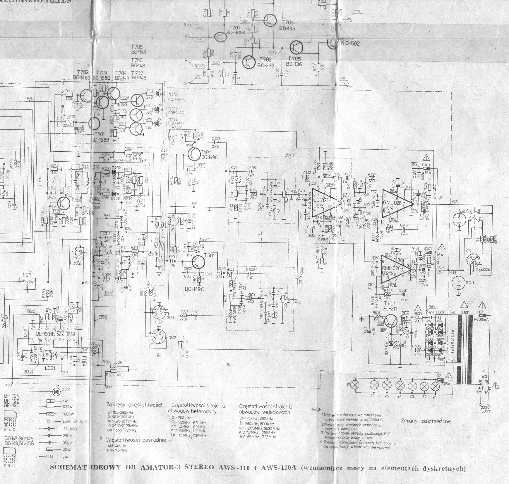

  • #11 2783221
    marcin_oizo
    Posty: 1484
    Pomógł: 50
    Ocena: 190
    Trafo będzie OK. Mam podobne i wzmacniacz na GML-u używam w subwooferze :) Wymiata jak mało który tylko trzeba uważać żeby go nie spalić. Teraz nie da się takiej hybrydy kupić. Można spróbować naprawić bo ma w środku 2xBDP285, BD136, BD135, BC147 i coś jeszcze.
    Pozdrawaim!
    PS>Jak zeskanuje schemat Amatora3 to podeślę ci schemat, to radyjko jest mega, działa u mnie już prawie 20 lat (wymieniałem jedynie UL1321 bo szumiało).

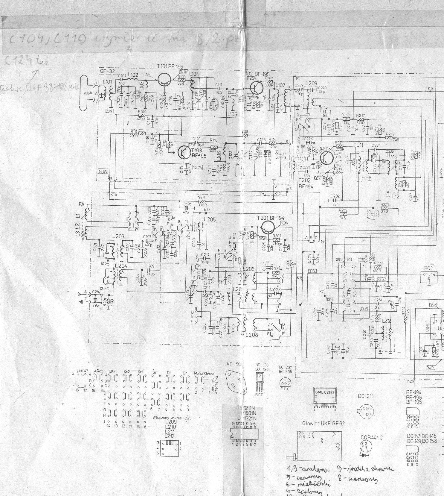

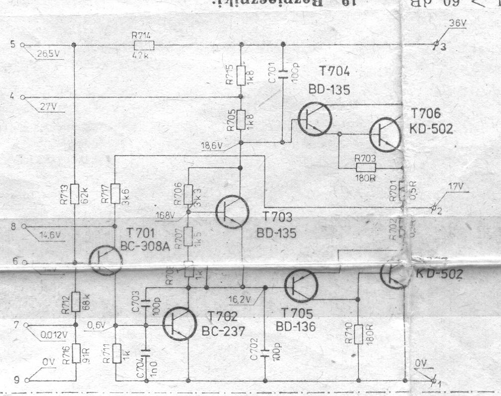

  • #12 2787374
    marcin_oizo
    Posty: 1484
    Pomógł: 50
    Ocena: 190
    Przesyłam schemat Amatora3, może się komuś przyda...
    • Zasilanie GML 026 z transformatorem TS70/5 26V 2,28A – czy napięcie 37V jest OK? Amator3.jpg (142.9 KB) Musisz być zalogowany, aby pobrać ten załącznik.
    • Zasilanie GML 026 z transformatorem TS70/5 26V 2,28A – czy napięcie 37V jest OK? Amator2.jpg (515.34 KB) Musisz być zalogowany, aby pobrać ten załącznik.
