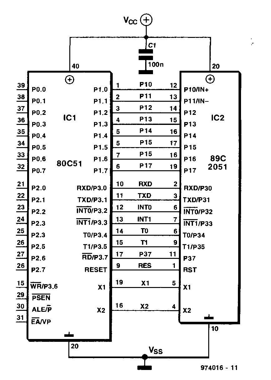

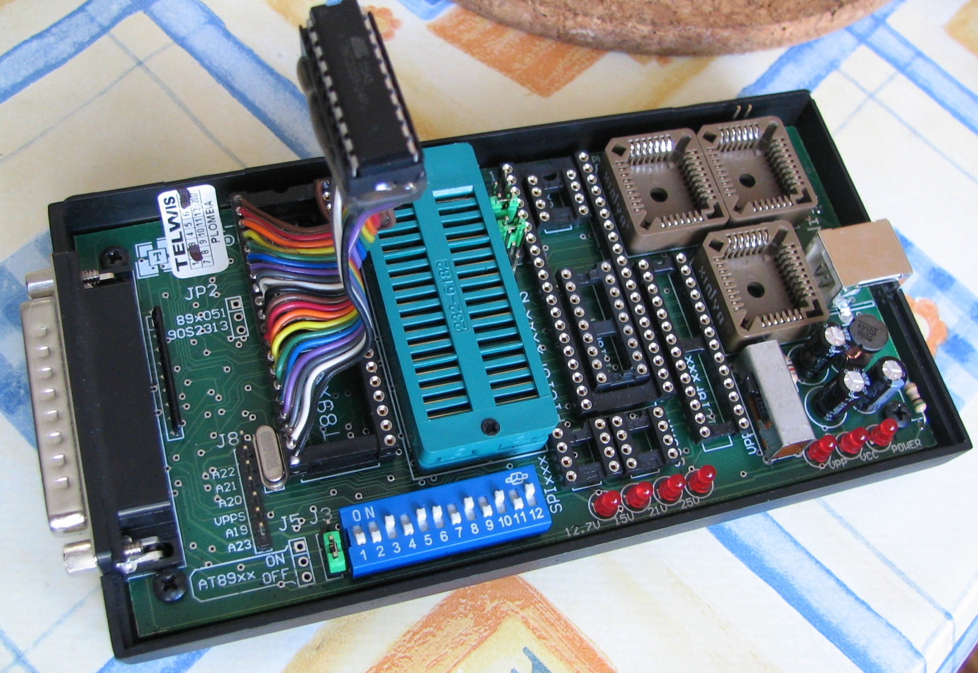

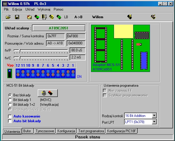

    Zrobiłem przejsciówke do podstawki (załacznik)
    Niestety pomimo wielu prób nie udało sie nawet odczytac ID układu.
    Probowałem 2 szt nowe więc raczej jest to wina po straonie programatora.
    Zworki też są trochę zamotane w tych willemach bo co model ma to inaczej ustawione więc już sam nie jestem pewien czy mam je dobrze ustawiłem.
    W załącznikach zdjecia programatora +screenshot + schamat adaptera
    Prosze o pomoc
    • AT89C2051 + Willem 5.3AT. Przejściówka do podstawki. Nie da się odczytać ID. screen.jpg (133.08 KB) Musisz być zalogowany, aby pobrać ten załącznik.
    • AT89C2051 + Willem 5.3AT. Przejściówka do podstawki. Nie da się odczytać ID. FOTO 3.jpg (1.7 MB) Musisz być zalogowany, aby pobrać ten załącznik.
    • AT89C2051 + Willem 5.3AT. Przejściówka do podstawki. Nie da się odczytać ID. adapter.jpg (209.57 KB) Musisz być zalogowany, aby pobrać ten załącznik.

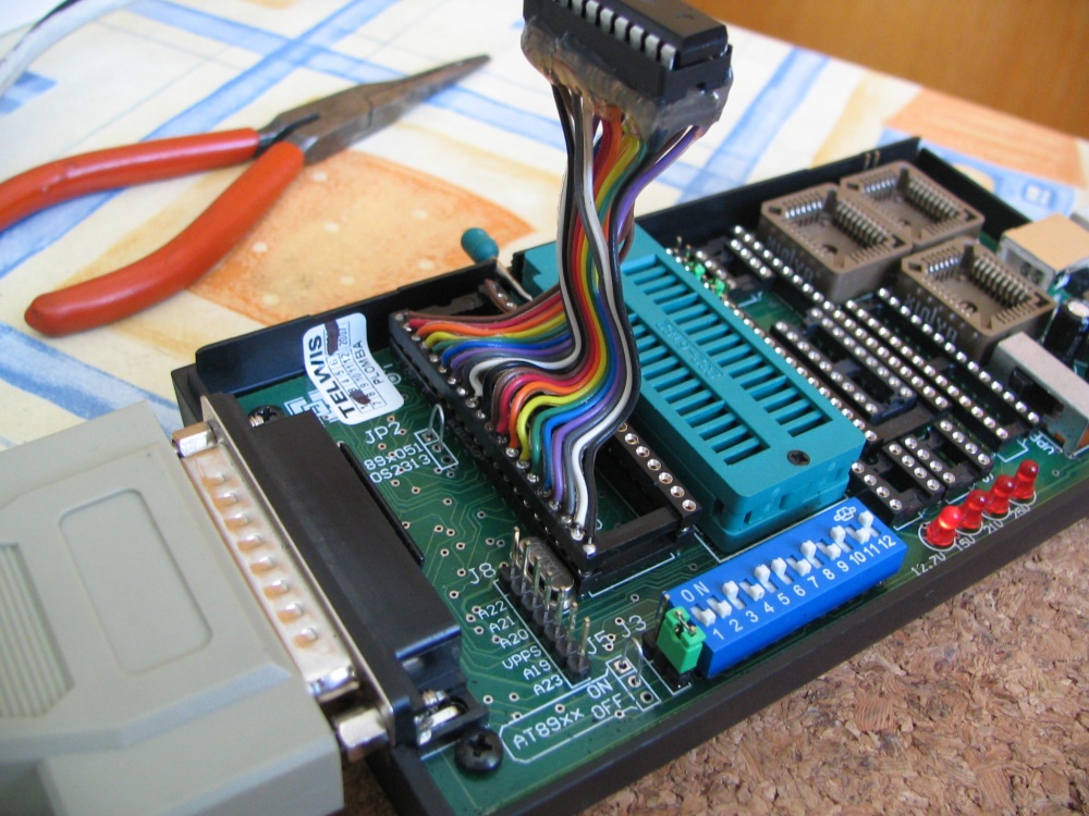

    Adaptor adaptorem. Ale dlaczego wogóle nie zostały obsadzone zworki J5 i JP2. Bazując na załączonym zdjęciu, bez nich programowanie układów AT89xxx nie będzie wogóle możliwe!
    Zewrzyj w jakiś rozsądny sposób (by nie utracić gwarancji): JP2 1-2 oraz J5 1-2. I spróbuj ponownie.
    W programie naciśnij na napis "Willem" przełączy się na "PCB3" i dipswitch będzie dokładnie tak samo.

    Ok rozumiem ale nie pomogło teraz mam tak jak na zdjęciu :(
    Pytanko czy ma jakies znacznie czy mam w Biosie ustawione ECP czy EPP?
    Nie bardzo rozumiem dlaczego Telwis (producent) mojego willema nie dał tam zworek ?
    • AT89C2051 + Willem 5.3AT. Przejściówka do podstawki. Nie da się odczytać ID. IMG_1379 min.jpg (253.09 KB) Musisz być zalogowany, aby pobrać ten załącznik.

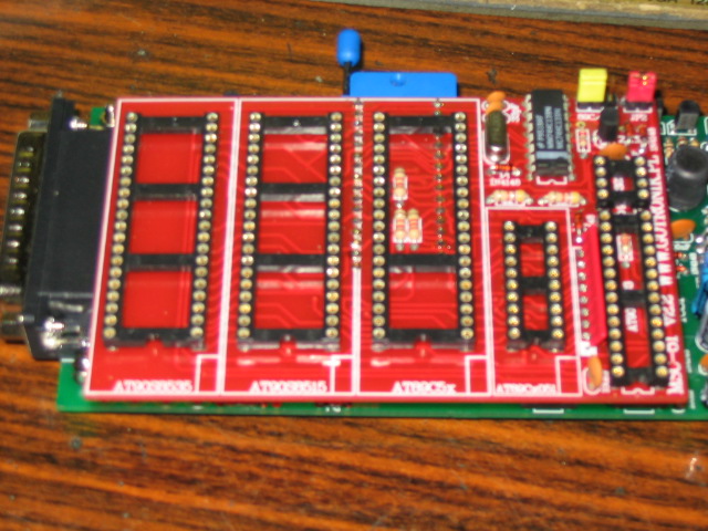

    Jeśli chodzi o kupno adaptora MCS-51 to poszukaj na sieci płytki lub gotowca w wersji v2.2. Posiada ona nie tylko możliwość programowania AT90xxx ale także dość sporej części rodziny AVR.
    Wersja 2.2 występuje na płytkach dwustronnych! Sprzedawał je niegdyś Gotronik. Obecnie widzę tylko wersje 2.1, którą kiedyś kupiłem - ale z innego żródła - i nie mogę jej z czystym sumieniem polecić.
    • AT89C2051 + Willem 5.3AT. Przejściówka do podstawki. Nie da się odczytać ID. mcs51_22.jpg (131.17 KB) Musisz być zalogowany, aby pobrać ten załącznik.
