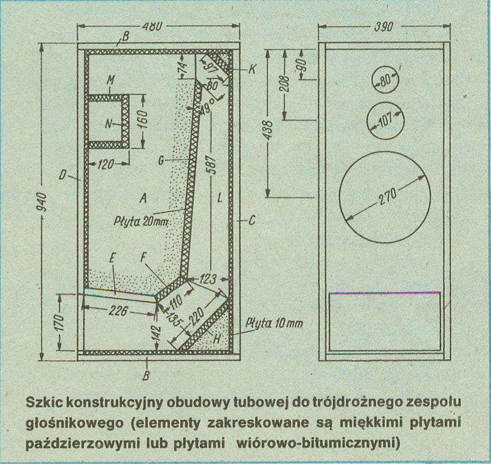

    KILKA MIESIĘCY TEMU WYCIĄGNĄŁEM POKRYTY WIEKOWYM KURZEM EGZEMPLARZ "ELEKTRONIKI PRAKTYCZNEJ" W KTÓRYM PODJĘTO TEMAT BUDOWY KOLUMN GŁOŚNIKOWYCH WYKORZYSTUJĄC OBUDOWY LABIRYNTOWE. ZASADA DZIAŁANIA TAKIEJ OBUDOWY POLEGA NA ZJAWISKU ODWRACANIA FAZY SYGNAŁU W TUNELU O ZADANEJ DŁUGOŚCI - RÓWNEJ (W WIĘKSZOŚCI WYPADKÓW) 1/4 DŁUGOŚCI FALI. NA TAKIEJ DŁUGOŚCI NASTĘPUJĘ ODWRÓCENIE FAZY O 90 STOPNI, CO POWODUJE WYPADKOWE PROMIENIOWANIE ZESPOŁU GŁOŚNIK + WYLOT TUNELU TAKIE SAME JAK TEGO SAMEGO GŁOŚNIKA W OBUDOWIE O NIESKOŃCZENIE WIELKIEJ OBJĘTOŚCI. SŁOWEM - PRAWIE IDEAŁ. MA JEDNAK SWOJE WADY - DLA 1/2 FALI ODWRÓCENIE O 180 STOPNI I OSTRA ZAPADŁOŚĆ CHARAKTERYSTYKI, MOŻNA JEDNAK SOBIE Z TYM PORADZIĆ ODPOWIEDNIO SOLIDNYM WYTŁUMIENIEM TUNELU. PRZYKŁADOWA KOLUMNA NA GŁOŚNIKU ARN 226-03/4 POZWALA "ZEJŚĆ" W DÓŁ PRAKTYCZNIE W OKOLICE 20Hz, BEZ STROJENIA TUNELI, WYLICZANIA OBJĘTOŚCI ITP. MOŻNA TUTAJ OKREŚLIĆ BEZPIECZNE GRANICE DLA GŁOŚNIKÓW O NIEZNANYCH PARAMETRACH - DLA WIĘKSZOŚCI Z NICH MOŻNA STOSOWAĆ TUNELE O DŁUGOŚCIACH OD 2,2 DO 3 M - NIE MA TO ŚCISŁEGO ZWIĄZKU Z PRACĄ SAMEGO GŁOŚNIKA, PRZY CZYM ZWIĘKSZANIE DŁUGOŚCI TUNELU NIE MA SENSU ZE WZGLĘDU NA SPADEK SPRAWNOŚCI PRZETWARZANIA SAMEGO GŁOŚNIKA PONIŻEJ JEGO Fc. DLA CHĘTNYCH I AMBITNYCH MOGĘ PRZEDSTAWIĆ PLANY BUDOWY TAKIEJ OBUDOWY DLA KONKRETNYCH GŁOŚNIKÓW. POZDROWIENIA DLA ŻĄDNYCH KOLUMN "OD 16 Hz" :)

    Wymiar obudowy do tegoż głośnika (chociaż można w niej zastosować inny glosnik - jej wymiary na to pozwalają) wiąże się z jego dwoma parametrami - częstotliwością rezonansową i średnicą montażową :) Od tej pierwszej zależy długość tunelu (powinien wynosić długość 1/4 fali dla Fs czyli 12m/4 = 3m), choć przy dużym wytłumieniu można odjąć 10% ze względu na zmianę prędkości przepływu powietrza w tunelu, a od średnicy zależy powierzchnia przekroju tunelu która nie powininna być w żadnym punkcie obudowy mniejsza niż przybliżona powierzchnia membrany. Unikniemy w ten sposób kompresji - zmiany parametrów głośnika i "gwizdów" szybko przepływającego powietrza przez tunel. Czyli: można zbuować obudowę o wysokości 1,5 z przegrodą w środku obudowy (aby utworzyć tunel 3m), głośnik na górze obudowy z frontu, "wylot" na górze obudowy z tyłu. Oczywiście przegroda krótsza od wysokości kolumny o 20-25 cm, tą przestreń pozostawiamy wolną u dołu obudowy. Można też kombinować z innym typem obudowy n.p. 1m wysokości, 2 załamania tunelu w środku, chodzi głównie o to aby za głośnikiem utworzyć tunel o zadanej długości a o powierzchni przekroju nie mniejszej niż powierzchnia membrany głośnika. WYTŁUMIENIE: Ja w swoim prototypie uzyłem wełny mineralnej grubości 50mm, ale zaleca się używać wełny owczej, waty bądź gąbki. Materiał wytłumiający należy umieścić tak, aby w żadnym punkcie tunelu nie utrudniał swobodnego przepływu powietrza. Głośnik po dociśnięciu powinien swobodnie wrócić do swojej pozycji wyjściowej, nie miec opóźnienia jak w wielu obudowach zamkniętych. Oczywiście należy też zadbać o odpowiednie uszczelnienie obudowy - jakiekolwiek "szpary" zaburzają naszą linię transmisyjna i bardzo negatywnie odbijaja się na jakości przetwarzania dźwięków. Postaram dorzucić schemat i zdjęcie podobnych obudów. TESTY: kolumna na tym głośniku z tunelem 3 m daje bardzo dobry bas, kontrolowany, bez ospałości, z pasmem rozciągniętym w dół w okolice 20 Hz. Jest to dobry wynik, spróbójcie zrobić to w B-R :) Czekam na pytania :)

    Jaką opinie wyrazisz na temat tej obudowy, czy mógłbyś mi wysłać na a-maila skan tego artykułu o obudowach labiryntowych

    Hmm - a propos głośnika w przeciwfazie proponuje jednak 1/4 fali - dla połówki możemy tylko pogłębic dolki charakterystyki. Co do Skana - nie ma sprawy, dlugi weekend sie zbliza. Poszukam tez czegos w sieci i dam linki. Co do 20 Hz - jak kolumienki stoją w pokoju to słychać to u mnie w kuchni :) Ale nie jest to wygodne miejsce do sluchania :) To tez mozna dopracować ale musialbym chate od nowa budowac. Pozdrawiam.

    HMM mozna pomyslec nad zmniejszeniem powierzchni przekroju tunelu do 0,8-0,9 powierzchni membrany zastosowanego głośnika - można pokusić się o taką oszczędność. Można zrobić nawet i 0,5 ale trzeba pamiętać że powoduje to zaburzenie swobodnego przepływu powietrza - przy dużych poziomach głośności może nastąpić zjawisko kompresji i ograniczenie pasma od dołu. Ale 0,8 stosuje się w wielu produkcjach i nie powoduje to problemu. Co do skrócenia tunelu - przy dużym wytłumieniu obudowy można skrócić tunel do 2,5 m - ale wtedy trzeba stosować jego przekrój co najmniej równy powierzchni membrany. Co do Qts - jeżeli chcemy stosować głośnik poniżej 0,5 powinien mieć on Fs poniżej 30 Hz, najlepiej 20-25. Wyższe Fs w połączeniu z niskim Qts powoduje znaczne zmiejszenie skuteczności w najniższych częstotliwościach. Ale impuls z głośnika Qts < 0,5 w "labiryncie" powala z nóg...... Życze miłego weekendu wszystkim majsterkowiczom, pojawię się w piątek, bo jutro jadę odpocząć do Wisły. Narazie
    Panowie !!! Zgodnie z zapytaniem o właściwą długość tunelu postaram się przedstawić to bardziej obrazowo. Otóz dla osób słuchających muzyki DANCE, TECHNO, HIP-HOP i.t.p. gdzie podstwową sekcją rytmiczną jest perkusja, a także dla osób których
    pokój odsłuchowy ma mniej niż 15 metrów kwadratowych, w zupełności wystarczy solidnie wytłumiony tunel o długości 2m. Wymiary takiej obudowy na głośniku 20cm to: wysokość 1m, szerokość 23-25cm, głębokość 40cm. Głośnik niskotonowy należy umocować na górze przedniej ścianki, poniżej wysokotonowy, a jak ktoś ma słabszy 20cm i boi się o "średnie" może poniżej wysokiego zamontować średniotonowy i pochylić przednią ściankę tak, aby osie głośników średnio i wysokotonowego były na wysokości uszy odsłuchującego. We wnętrzu mniej więcej w połowie głębokości należy umocować (naprawdę mocno !) przegrodę stykającą się z górną płytą kolumny i pozostawiającą na dole otwór o wymiarach 15*20 cm. Wylot tunelu - najkorzystniej na górze z tyłu kolumny - powoduje że można ją bezpiecznie ustawić w rogach pokoju. Należy też pamiętać że zabieg z dodatkowym średniotonowym ma więcej korzyści, ponieważ ruch membrany głośnika w TL w najniższych rejestrach nie jest ograniczany poduszką powietrzną i głośnik ma zazwyczaj duuuużą amplitudę drgań, co może negatywnie wpływać na przenoszenie średnich tonów. Jeśli ktoś natomiast słucha ROCKA, AMBIENT, MUZYKI ELEKTRONICZNEJ, JAZZU, FOLKU itp. Powinien utworzyć tunel o długości 2,5 - 3 m zapewniając lepsze odtwarzanie najniższych rejestrów. Zamieszczam baaardzo prowizoryczne projekty.

    • Jak zbudować kolumny głośnikowe z obudową labiryntową na głośniku ARN 226-03/4? kolumna.jpg (20.6 KB) Musisz być zalogowany, aby pobrać ten załącznik.
