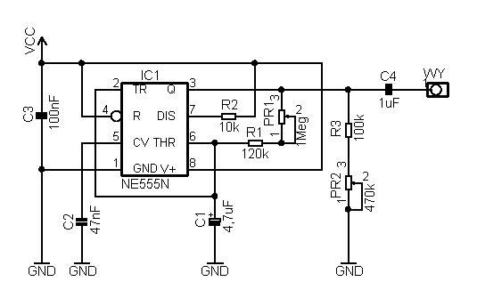

  • #6 2787301
    Bonkot
    Posty: 3084
    Pomógł: 607
    Ocena: 93
    Tu aż się prosi o zastosowanie układu 555. Tu masz taki przykładowy układ dający fale prostokątną o wypełnieniu 50%, regulowaną potencjometrem PR1 w granicach od 0,81s do 12,3s. zastosowany na wyjściu układ różniczkujący daje impulsy w kształcie szpilek o regulowanym czasie od 0,1 -0,57s (potencjometr PR2) przy zastosowaniu elementów jak na rysunku.

  • #7 2787472
    rasty
    Posty: 734
    Pomógł: 126
    Ocena: 23
    Regulacja powinna być po przeciwnej stronie kondensatora wyjściowego. Od strony wyjścia scalaka nie ma sensu..
    Poza tym, na wyjściu będzie ciąg impulsów dodatnich i ujemnych w zależności od zbocza impulsu z generatora. Dodatkowo, czas impulsów silnie zależy od rezystancji obciążenia a kształt ....chyba nie o to chodziło.
