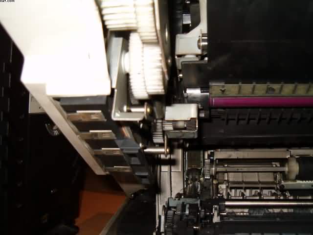

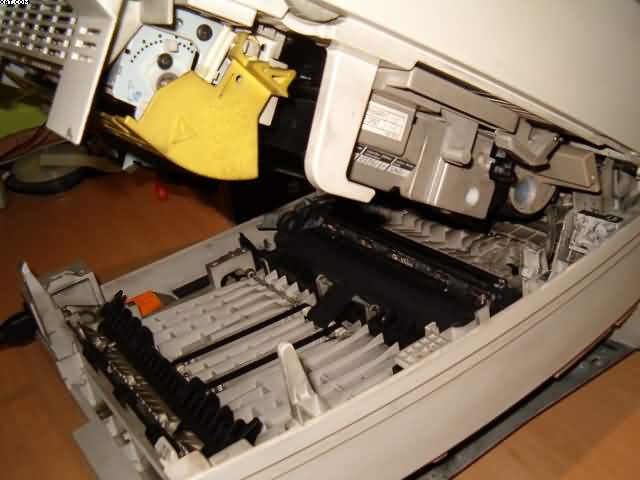

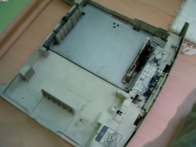

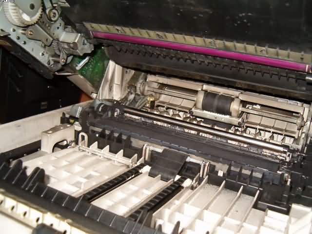

    witam,
    kilka dni temu dostałem od znajomego ksero z tematu.
    niestety jest niesprawne, przy włączeniu na wyświetlaczu pojawia się P, i miga dioda dolnego podajnika, i o ile się nie mylę zaglokowany papier, symbol mniej więcej taki: 8/\/ , papier w podajniku jest, a w środku kopiarki nie ma żednej zablokowanej kartki. Po włączeniu, ksero na nic nie reaguje.. nie można wybrać innego źródła papieru, koimpletnie nic.
    Czy da się coś w tej sprawie zrobić??? zamieszczam kilka fotek.

    po 1 - złamany czujnik papieru dlatego pokazuje P po mimo iż będziesz miał papier w szufladzie
    zacięcie - zobacz któryś z czujników jest otwarty jest ich 2 , na dole z prawej strony i na górze koło folii przy wujściu papieru

    obawiam się, że klamka w kasecie nadaje się do wymiany. Sprawdź czy podnosi się papier w kasecie, tzn czy po zamknięciu "podskakuje" do góry do rolek. czujnik papieru tzw "biały" zapewne jest złamany co powoduje, że kopiarka "nie widzi" papieru. Jeżeli nie miałeś nigdy do czynienia z kopiarką tego typu to koniecznie się spotkaj z kolegą eseli. Kopiarka jest prosta ale trzeba wiedzieć jak się do niej zabrać no i żeby ją później ustawić trzeba wejść w tryb serwisowy...

    problem w tym że jak dam kartki z boku, to nic się nie dzieje, jeśli chodzi o szufladke.. tu z tego co zauważyłem podnosi sie do góry.. chyba faktycznie najlepiej bedzie jak skontaktuje sie z kolega. Po włączeniu lampa skanera błyśnie na chwilke, ale wg mnie jest wporządku, swieci jasno.. nie ma zadnych przydymień na końcach katody. Jeśli chodzi o ten czujnik z dołu.. po prawej.. to powinien być gdzieś z przodu zapewne.. (:|) oki, narazie dzieki.. pomyślimy nad tym.. w razie czego dam znac co i jak.:D
    co do klamki, nie wiem czy dokładnie chodzi o tą część szuflady z dołu widocznej na pierwszym zdjęciu (HPIM5758n0.JPG) jeśli tak, to przy przyciśnięciu ten element z kułkiem chowie się na dół a blaszka na której są kartki obniża się na dół.

    problem w tym że jak dam kartki z boku, to nic się nie dzieje.....
    nic sie nie bedzie dzialo dopoki nie przelaczysz na panelu wyboru pobierania papieru czyli szuflada lub podajnik reczny (wczesniej nacisnij klawsisz C ).
    najlatwiej sprawdzic jezeli chodzi o pobieranie tak : wloz papier do szuflady, otworz boczna klape (ta gdzie transportowany jest papier z szuflady do kopiarki) i poprostu zobacz co sie dzieje ,czy papier dotyka do rolki, czy rolka pobierania papieru sie kreci (bo czesto wlasnie rozlatuje sie w tych maszynach naped rolek ,ten ktory przelacza rolke podajnika recznego/szuflada - lamia sie plastki przy podstawie), sam czujnik w tej maszynie nie jest w ogole potrzenby ,nawet jak go wylamiesz kopiarka bedzie pobierac tylko gdy sie skonczy papier rolka bedzie sie krecic po blasze i w koncu pokaze zaciecie.
    P.S ktos wyzej napisal o mozliwosci spalonej lampy ekspozycji, ale nie w twoim przypadku, objaw przepalonej lampy objawia sie tym ze papier staje pod rejestracja , a nie w szufladzie :idea:
