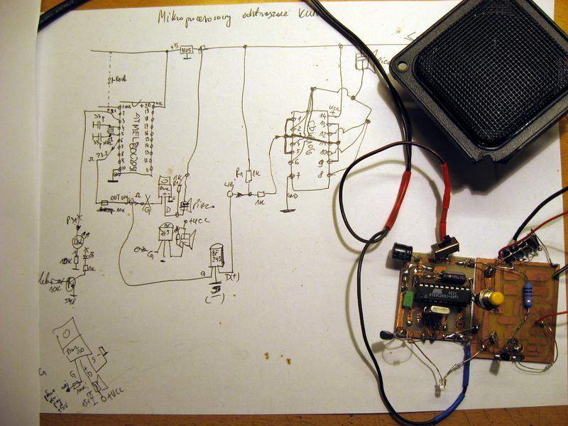

    Znalazłem w sieci schemat odstraszacza, (http://www.republika.pl/kunymyszy/) ale niestety, nie podano dokładnego typu scalaka (z tej serii jest ich w sklepie kilkadziesiąt!) oraz paru elementów biernych. Na moje prośby mailowe do autora nie mam dotąd odpowiedzi. Problem kun jest już problemem szerokim, gdyż o tym słychać m.in. od osób instalujących dachówki oraz ocieplenie dachów. Kuny są coraz większe, nie mają naturalnych wrogów w przyrodzie, więc mnożą się i gryzą, co popadnie - jak komuś auto rano nie zapali, to też może być efekt małych ząbków...... kuny!
    Załączam ten schemat - w nadziei, że ktoś z koleżeństwa miał lub ma taki układ i zna oznaczenia elementów brakujących. Myślę, że nie naruszam prawa osoby, która to opublikowała, gdyż nie zastrzegła tego, a wręcz poleca ten swój układ jako bardzo skuteczny na odstraszenie kun.
    Jeśli ktoś zna brakujące na schemacie oznaczenia - będę wdzięczny za podanie tych opisów. Głównie: R1, R2, R5 oraz scalak!!!
    Sten

    Z układu to mi pasuje na CD4060. R1, R2 i C2 - zajrzyj do opisu tego scalaka, one określają częstotliwość,
    na przetwornik piezo jest podawana 16 razy mniejsza - pytanie, jaka to ma być, nie ma czegoś w opisie?
    CD4060 ma trochę za małe prądy wyjściowe - lepiej byłoby dodać CD4049 jako wzmacniacz - to jest 6
    inwerterów, możesz 3 podłączyć do nóżki 7 CD4060, i ich wyjścia do jednego przewodu przetwornika,
    i do wejść pozostałych trzech, a z kolei ich wyjścia do drugiego przewodu przetwornika.

    (http://www.republika.pl/kunymyszy/) Witam jestem autorem tej stronki i powiem wam że ostatnio zauważyłem że kuny stają się coraz bardziej bezczelne. Ale znalazłem sposób na odstraszanie ich rozpoczynając od prostego schematu który sam wymyśliłem tworząc ostatnio bardzo skuteczny odstraszacz o zmiennych czstotliwościach w szerokim zakresie częstotliwości dodatkowo sterowany układem generatora melodi dzięki czemu kuna się nie przyzwyczaja do jednolitych sygnałów modulowanych - impulsy sterujce generowane losowo - kuny omijają to urządzenie z daleka już nie słychać wchodzenia kun nawet choć na chwile - zupełna cisza... Zastosowałem 2 głośniki na dłuższym kabelku 10 metrowym i przekaźnik przełączający wyjścia .
    podstawą jest Układ CEMOS CD 4060 sterowany z generatora melodii UM66 - w obudowie 3 nużkowej tranzystora , potem generator na 555 i przeżutnik schmita na tranzystorkach .
    Jest tak duża kombinacja impulsów od pukania do nawet 30 KHz - owych ultradźwięków że już mam nareszcie 100 % spokój od kun.
    A ten stary pierwszy schemat z mojej stronki jest o tyle dobry że kuna nie zamieszka w naszym domu ale czasem słychać było że przychodziła i po chwili odchodziła - ale wkurzało mnie że była tak wredna że wogóle odważyła się zaglądać - pewnie sprawdzała czy urządzenie nadal straszy .
    Za kilka dni wezme sie za modernizacje stronki to napisze coś więcej POZDRAWIAM Janek

    To postaraj się poprawić błędy ortograficzne - jak coś publikujesz, to wypada napisać poprawnie po polsku,
    tym bardziej, jak piszesz, że pracowałeś parę lat w MSWiA - przydałoby się nie kompromitować ministerstwa.
    I nie pisz tyle dużymi literami. Mam nadzieję, że w nowej wersji strony będzie ten ulepszony schemat?
    Aha, i nie wiem, czy CD4060 daje wystarczający prąd do sterowania głośnika nawet piezo - może dołożyć
    jakiś CD4049/CD4050 (wszystkie bramki połączone równolegle), żeby mieć lepszą wydajność prądową?

    Sorki za błędy ale tą wypowiedz pisałem w biegu w pracy żeby mnie nikt nie wyczaił że znalazłem BRAMĘ do internetu przez szefa DSL-la
    co do wartości elementów na moim schemacie to :R1 to 10 kohm a R 2 to 4k7
    Jak tylko znajdę chwilkę to wezmę się za modyfikacje odstraszacza i chyba zrobię to na Atmelu 89c2051 gdyż fajnie się go prosto programuje, to wtedy nie będzie trzeba tylu innych scalaczków.

    www.republika.pl/kunymyszy/ dla zainteresowanych na samym dole strony nowy projekt - ulepszona wersja odstraszacza - mikroprocesorowy odstraszacz uniwersalny..... Pozdrawiam wszystkich "JONY"
    Jak zbudować skuteczny odstraszacz na kuny w domu? Szukam schematu.
    • Jak zbudować skuteczny odstraszacz na kuny w domu? Szukam schematu. schemat.JPG (71.08 KB) Musisz być zalogowany, aby pobrać ten załącznik.
