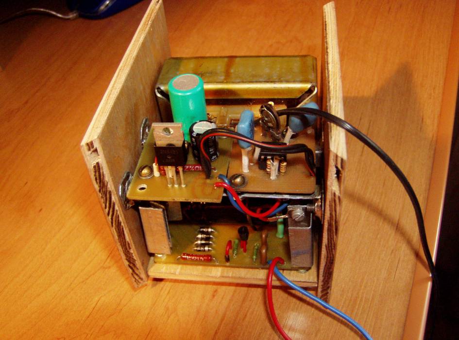

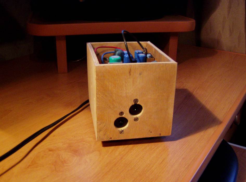

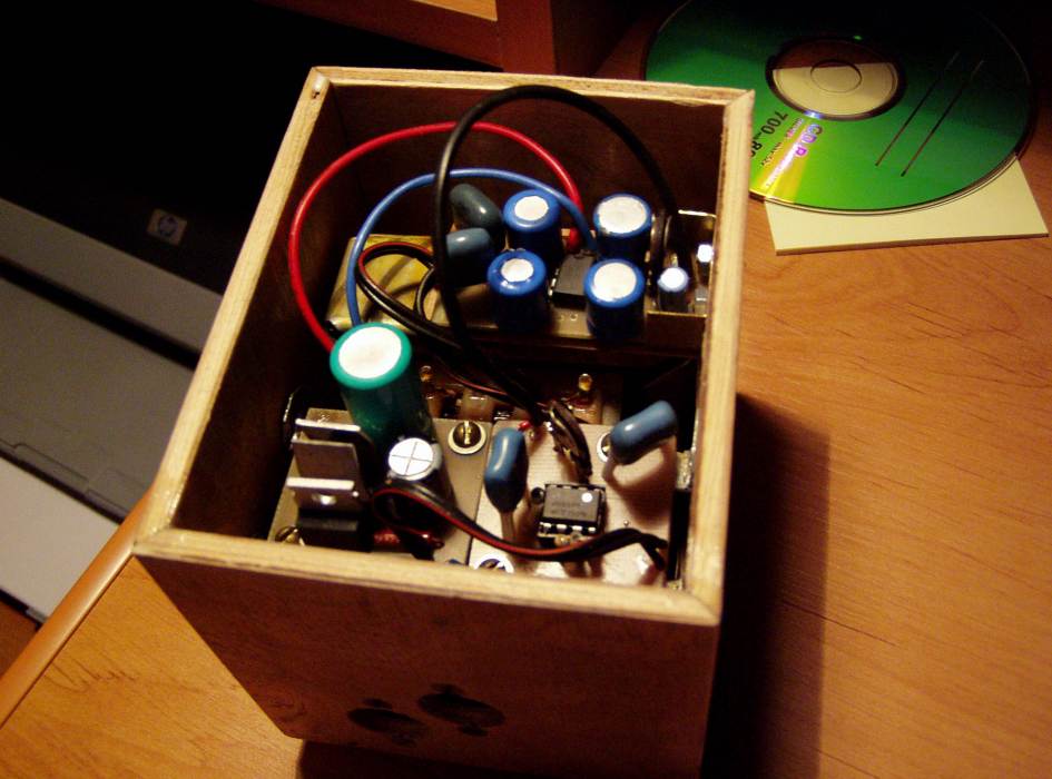

    Pomysł na odstraszacz, wziął się od przeczytania na kilku stronach internetowych, że dżwięk 300Hz odstrasza krety. Własnie niedawno go skończyłem.
    Zbudowany jest z dwóch impulsatorów na układach uly7855. Pierwszy wytwarza kilkusekundowe impulsy, a drugi generuje dźwięk 300Hz. Na wyjście zrobiłem wzmacniacz na tda2822(stereo ok.2x1W) na czym zyskałem możliwość podłączenia dwóch głośników. Sercem zasilacza jest lm317, z którego biorę 10V do wzmacniacza i jeszcze na jego wyjście dorobiłem z paru oporników, tranzystorów i diody zenera wyjście o napięciu ok.6-5V do impulsatorów. Trafo 12V.
    Elektroniczny odstraszacz na krety
    Pod każdy układ wytrawiłem osobną płytkę (pokryłem woskiem i trawiłem kwasem azotowym). Zasilanie 220V z gniazda sieciowego.
    Jest to moja jedna z pierwszych konstrukcji zrobionych do końca - gotowych do normalnego użycia.
    Do zrobienia urzadzenia musiałem tylko kupić układy scalone uly7855 (koszt ok 0,50-1,00zł):D.
    Pudełko wykonałem ze sklejki. Schematy brałem z datasheet'ów, oczywiście częściowo je przerabiając.

    Konstrukcja w pełni profesjonalna. Nawet obudowa bez wodotrysków, żeby złodzieje się na to cudo nie połasili. Zaciekawiła mnie metoda z kwasem azotowym i woskiem. Możesz coś więcej o niej napisać?

    A ta obudowa jest odporna na czynnik zewnątrzne?? Czy tylko kable ciągniesz do elementów wykończenia, a obudowe masz gdzieś w chacie?? Moja ocenka +4/6 a to dla tego że zasialcz, wzmaka i generator zrobiłeś na osobnych płytkach. Nie dało się na jednej?? Ale jak na taki wiek to nie źle :D
  • #9 2996299
    McRancor
    Posty: 5326
    Pomógł: 479
    Ocena: 123
    Akurat zasilacz powinien być na osobnej płytce, poza tym taka budowa pozwala na rozwijanie urządzenia i łatwą diagnostykę.
  • #10 2996524
    MaThiR
    Posty: 279
    Pomógł: 2
    Ocena: 258
    Dzięki wszystkim za komentarze. Osobne rozmieszczenie układów na płytki bardzo pomaga przy naprawie i uruchomieniu, ale trzeba sie dużo bawić montując je w pudełku. Jeszcze raz dzięki. Pozdrawiam.

    Urządzenie stoi w domku na działce, a przewodami prosto do 2 głośników 4Ohm'owych schowanych pod ziemią doprowadzam dźwięk. Jeden jest na jednym końcu ogrodu, a drugi na drugim końcu (ogród ok. 130m x 25m). Na razie urządzenie jest testowane. Na wiosnę przekażę czy krety się wyniosły. Co do płytki zagrzewam ją do wysokiej temperatury i nanoszę na nią cięką warstwę wosku. Potem skrobię małym śrubokrętem przerwy. Sposób prosty i szybki, jednak efekty tego spsobu nie zadowalają mnie. Następnym razem spróbuję nanieść toner na płytkę i użyć innego środka trawiącego.
