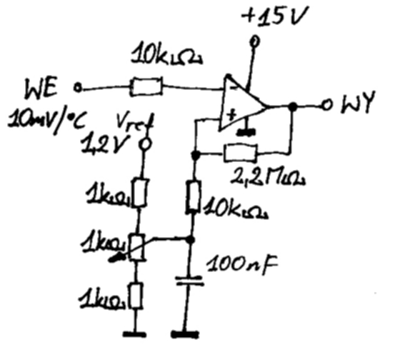

    Czy ktoś zna jakiś dobry, tani i rposty w montażu ukłąd spełniajacyh następujące zadanie:
    Czekaj aż temperatura wzrośnie do x*C a następnie włacz wentylator.
    [zakładjac że wentylator schłodził] Gdy temperatura spadnie poniżej y*C wyłacz wentylator i czekaj aż wzrośnioe do x*C i tak wkółko.

    Zadanie to spełni komparator i kilka rezystorów. Należy dobrać rezystory tak, aby histereza była równa różnicy temperatur, przy których wentylator jest włączany i wyłączany.

    Konkretnie chodzi o zasilacz - myślę że LM350 nie powinien więcej jak 60*C mieć aby sobie dobrze pracował :D
    menek - Możesz tak jaśniej - nic nie rozumiałem :lol:

    Chodzi mi o komparator z histerezą (regeneracją) - do jednego wejścia doprowadzasz napięcie proporcjonalne do temperatury, a do drugiego napięcie z potencjometru do regulacji temperatury, przy której ma nastąpić załączenie wentylatora. W załączniku jest schemat, rysowany od ręki: zakres regulacji temperatury 30 do 60 °C, histereza układu dla podanych wartości to ok. 7°C. Histerezę można regulować wartością rezystora 2,2 MΩ - zmniejszenie jego wartości powoduje zwiększenie histerezy (różnicy między temperaturą włączenia i wyłączenia wentylatora). Stanem aktywnym, włączającym wentylator jest stan niski na wyjściu układu.
