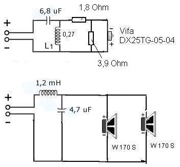

    Niedawno złożyłem kolumny na głośnikach Visaton + Vifa. Schemat zwrotnicy dostałem od jednego z użytkowników forum. Niestety okazało się że zwrotka ma straszną dziurę, (w okolicach 3k wycina około 300 Hz.) Na szczęście mam mocny amplituner z equalizerem który poradził sobie z tą dziurą. Ale gdybym w przyszłości chciałbym sprzedać te kolumny i ktoś przyjechałby ze swoim amplikiem to pojawiłby się naprawde poważny problem.
    Kto pomoże mi pomierzyć i zaprojektować zwrotnice?
    Ja mieszkam w łódzkim więc najlepiej by było gdyby osoba majaca możliwości do projektowania zwrotnicy tez mieszkała w łódzkim. Chociaż jak trzeba będzie jechac z kolumnami 200 km to tez się na to pisze.
    Pomoże ktoś?

    Weź to pomierz mikrofonem - mikrofon tez powinien to wyczuc, przyczyną czegoś takiego może być zbytnie oddalenie wysokotonowca od średnioniskotonowca chodzić moze o czystą geometrie.
    Można to wypełnic zmniejszając nachylenie zwrotnicy.
    po za tym jesli do glosników nie dobierzesz zwrotnicy tylko nawet mierzoną łysa zwrotnice na innym głośniku to i tak może być dziura.
    ja miałem szczęście zrobiłem zwrotnice 3-ego rzędu w ukłądzie D'appolito i wszystko z obliczeń. I dziala. Jest jeszcze inna możliwość zwiększ wielkość kondensatora we zwrotnicy od wysokotonowca, aż dziura się zasklepi. Powiedzmy o 50% Możesz tez troszkę cewki odwinąć od Basu.

    Tremolo wg. mnie dziura jest napewno spowodowana zbyt dużym odchyleniem wysokotonowca od niskosrednitonowca. Przesuniecie do środka o 100 Hz któregos z głośników załatwiło by sprawe ale.... ja nie chce się bawić tą metodą bo zawsze bedzie mnie męczył fakt że zwrotnica jest niedopracowana i zawsze możnaby zrobic ja lepiej.
    Ma ktoś sprzet do pomiarówki w domu?
    Albo chociaz niech ktoś zamieści link firmy która zajmuje sie takimi pomiarami
    Chociaż gdyby ktoś zaproponował konkretny schemat zwrotnicy to napewno bym go wypróbował. Przypuszczam że podzał bedzie w okolicach 3400 Hz.
    To jest zwrotnica która aktualnie mam, tylko tłumik mam -3db

    a probowales odwrocic faze wysokotonowki?
    Wyglada na to ze masz dziure na podziale wiec moze faza to zalatwi.
    Jesli dziura jest z powodu za duzego rozsuniecia czestotliwosci granicznych filtra to mozesz sprobowac na basie zmniejszyc cewke i kondensator i/lub zwiekszyc kondensator i zwiekszyc cewke w wysokotonowych filtrze.
    A jak chcesz prawdziwa zwrotnice to przyslij kolumny do mnie do firmy to ci zaprojektuje zwrotke. Mam nawet mozliwosc wykonania pomiaru znieksztalcen harmonicznych kolumny.
