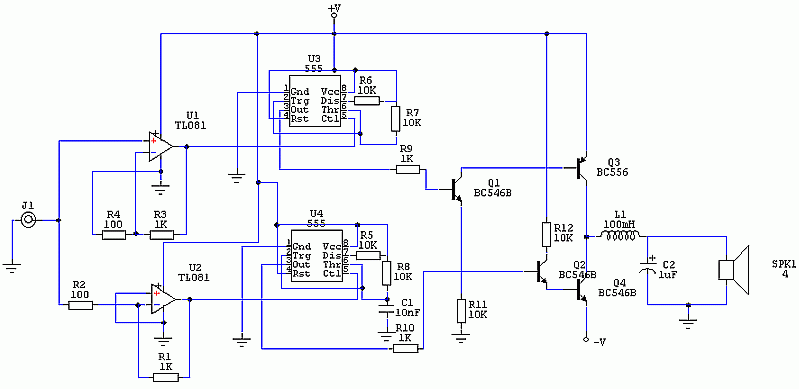

    Zaprojektowałem dośc ciekawy moim zdaniem układ wzmacniacza klasy D.
    W stopniu wejściowym znajdują się dwa wzmacniacze na TL081. Te z kolei sterują wejsciami CTL układów NE555 które dostosowują wypełnienie do czestotliwości wejściowej. Czestotliwośc układów 555 powinna byc ustawiona na kilka razy wiekszą niż najwyższa słyszalna przez człowieka czestotliwość czyli gdzieś około 100Khz . Układy scalone 555 sterują tranzystorami. Tranzystory działąją tu tylko w roli kluczy które są albo w pełni zamknięte albo w pełni otwarte.
    w stopniu wyjściowym poza tranzystorami jest jeszcze prosty filrt LC który wytwarza właściwy przebieg wyjściowy.
    Wartościami kondensatorów i rezystorów sie nie martwcie bo wstawiałem je tylko tak na oko, narazie chodzi o idee wzmacniacza.
    I tu moje pytanie : Czy taki ukłąd w ogóle zadziała? Czy idea jest dobra?

    No i bedzie ok czy nie?

    No ok ale czy mój ukłąd bedzie działać?

    Ale prosze was wreszcie! powiedzcie mi czy mój ukłąd jest prawidłowy?

    Układ ma szanse działać tylko na początek radżę wykorzystać tylko jeden 555 i jeden opamp i całkowicie przeprojektować stopień wyjściowy na tranzystorach.
    Trzeba odpowiednio dobrać wzmocnienie wzmacniacza na TL081 (opamp) i zapewnić mu odpowiednią polaryzacje bo układ ten jest zasilany napięciem pojedynczym.
    A jak wiadomo wzmacniacze TL0XX nie lubią pracować z napięciami na wejściu bliskim potencjału masy.
    Zresztą co tu dużo pisać, najlepiej to przeprowadzić praktyczne doświadczenie, i oscyloskopem badać zachowanie układu.

    Żebym to ja miał jeszcze oscyloskop :D
    zamiast Tl081 postanowiłem użyć wzmacniacza małej mocy : TDA2822 tez ma op-ampy.
    Musze użyć dwóch 555 i dwóch op-amów ponieważ jak widzisz jest to wzmacniacz mono. jeden 555 i jeden op-amp przacuja na górnej połówce dzwieku a druga para na dolnej i razem to oczywiście daje pełny dzwięk.
    A co jest złego w stopniu wyjściowym? Nie wystarcza te dwa tranzystory kluczujące?
