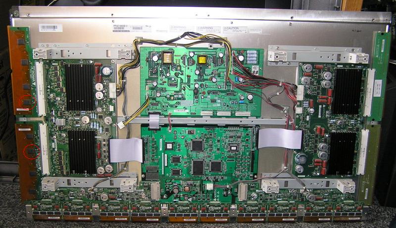

    Dostalem do naprawy pierwsza plazme.
    Po wlaczeniu widac na chwile jakies linie kolorowe i wylacza sie.
    Po rozebraniu (dlugim) dotarlem do samego panela ze wszystkimi driverami na plecach ekranu.
    Na tasmach ktore ida z panela do plyt sa male scalaczki i na dwoch z nich sa jakies dziurki (prawie identyczne uszkodzenia na dwoch ).
    Wydaje mi sie ze tak nie powinno byc i trzeba jednak kupic nowa plazme bo z tej juz nic nie bedzie.
    Dla pewnosci chce pokazc to Wam i upewnic sie ze tego nie zrobila fabryka.
    W jaki sposob moglo dojsc do takiego uszkodzenia??
    Fotki ponizej, a czerwonymi koleczkami zaznaczylem gdzie one sa na tasmach.

    Te dziury to sa miejsca którymi uszło życie z tego drajwera wierszy to jest typowe uszkodzenie matrycy plazmowej i przez to ten TV raczej jest na złom
    bo znając politykę cenową Philipsa na części zamienne to koszt matrycy przekroczy grubo cenę nowego z gwarancją. W porównaniu z matrycą LCD w której takie IC pracują na niskim napięciu i b. małym poborze energi to w plazmowej muszą kluczować nap. około 300v. i to jest najbardziej awaryjne miejsce matrycy plazmowej.

    Bardzo dziekuje za rzetelna odpowiedz! Oto mi chodzilo.
    W zasadzie ucze sie dopiero tych plazm ale tak myslalem ze to dzieki wysokiemu napieciu takie piekne dziury powstaly.
    Tv ma kilka lat i byl kupiony swego czasu za ponad £2000. :(
    Nadeszl czasy jednorazowek..........
