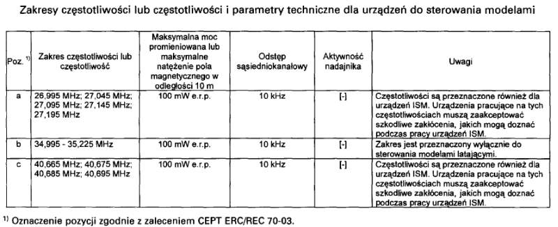

    Jestem w trakcie budowy robota (czolgu) ktory mialby miec sterownia radiowe.
    Jeżeli to będzie czołg latający, to może być sterowany na 35 MHz.
    Zakres 34,995 do 35,225 MHz ( 100 mW e.r.p. ) jest przeznaczony wyłącznie dla modeli latających .

    Dane stare i mało aktualne . Wprowadzające trochę zamieszania (inne państwa).
    To co można na dzień dzisiejszy jest dostępne tutaj :
    http://isip.sejm.gov.pl/servlet/Search?todo=file&id=WDU20052301955&type=2&name=D20051955.pdf
    A dla tych co mają kłopoty z szukaniem, w załączniku :
    Schematy nadajnika i odbiornika na 35MHz do robota (czołgu) zdalnie sterowanego
    I to wszystko. Nie ma innych częstotliwości przeznaczonych do sterowania modeli. Jest natomiast Rozporządzenie Ministra Infrastruktury z dnia 26 lipca 2004 r. uchylające stare przepisy cytowane między innymi przez kolegę e_techman :
    http://isip.sejm.gov.pl/servlet/Search?todo=open&id=WDU20041691774
