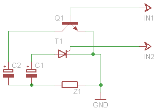

    Zwykły tyrystor otwiera się po podaniu odpowiedniego prądu na jego bramkę i pozostaje w tym stanie do momentu zaniku prądu płynącego przezeń lub do momentu uzyskania na katodzie potencjału wyższego niż na anodzie.
    Mój problem polega na tym, że muszę w odpowiednim momencie zablokować przewodzący tyrystor.
    Schemat układu:
    Niekonwencjonalne sterowanie tyrystorem - zadziała?
    Działanie układu można podzielić na trzy fazy:
    1. Kondensatory C1 i C2 naładowane są do tego samego napięcia. Tyrystor nie przewodzi.
    2. Zostaje podane napięcie na złącze IN2. Tyrystor się otwiera i zaczyna się rozładowywanie kondensatora C1 przez Z1 (impedancja Z1 ma charakter indukcyjny i rezystancję poniżej jednego oma).
    3. Napięcie na C1 jest mniejsze niż na C2. Na złącze IN1 zostaje podane napięcie.
    Tu zadam Wam pytanie: Czy po fazie trzeciej nastąpi zablokowanie tyrystora? Wydaje mi się, że katoda uzyska potencjał wyższy niż anoda.
  • #2 6798473
    mietekn
    Poziom 35  
    Posty: 1983
    Pomógł: 400
    Ocena: 161
    Kilka pytań:
    1. Skąd ma się wziąć potencjał na C1 i C2?
    2. Dla czego emitera i kolektora tranzystora nie połączyć wprost do anody i katody tyrystora?
  • #3 6799626
    Michal_b1
    Posty: 309
    Pomógł: 10
    Ocena: 65
    C1 i C2 zostały wcześniej naładowane do danego napięcia a jego źródło zostało odłączone. W układzie wykonać ma się jeden cykl z rozładowaniem do pewnego momentu C1 po czym następuje doładowanie obu kondensatorów i cykl zaczyna się na nowo.
    Muszę dodać, że zastosowanie zamiast tyrystora tranzystora nie wchodzi w rachubę (zbyt duża cena tranzystora wytrzymującego setki amperów i woltów).

  • #5 6800941
    Michal_b1
    Posty: 309
    Pomógł: 10
    Ocena: 65
    C1 ma być rozładowywany przez Z1 i tam ma płynąć duży prąd (od 0,5kA do kilku kA przy napięciu na pewno powyżej 350V, czas w którym popłynie taki prąd będzie wynosił poniżej 10ms).
    Po włączeniu tranzystora napięcie C2 (docelowo ma to być mały kondensator by ograniczyć prąd płynący przez tranzystor) pojawi się przez moment na katodzie i zacznie spadać (rozładowywanie przez Z1). Czy ta chwila, gdy napięcie na katodzie będzie wyższe niż na anodzie wystarczy do zablokowania tyrystora?
  • #6 6801112
    mosfetkiler
    Posty: 447
    Pomógł: 27
    Ocena: 52
    W dawniejszych rozwiązaniach stosowano do tego celu drugi tyrystor, identyczny z pierwszym. Na obciążeniu pojawia się krótki impuls od wyładowania kondensatora pomocniczego przy wyłączaniu tym sposobem.
    Oczywiście istnieją też metody z bardziej rozbudowanym obwodem pomocniczym np. rezonansowe ładowanie kondensatora pomocniczego.
    Pojemność kondensatora pomocniczego najlepiej dobrać doświadczalnie.
    Czas oddziaływania napięcia wstecznego dla skutecznego wyłączenia zależy od parametrów konkretnego egzemplarza.
    PS. Czyżby coil-gun?
  • #7 6801282
    Michal_b1
    Posty: 309
    Pomógł: 10
    Ocena: 65
    Dzięki za odpowiedź.
    Tak. Testy układu wyzwalającego muszą jeszcze poczekać. Obecnie trwają rozważania teoretyczne (jakie i ile cewek, kaliber, oczekiwane osiągi itp).
    Moderatorów proszę o nie zamykanie tematu bo powrócę do niego za jakiś czas z wynikami testów.
