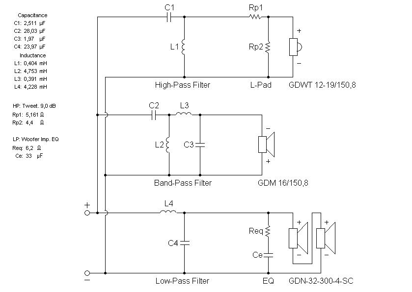

    Czy ta zwrotnica jest dobrze obliczona?
    Podział 500/5000 12db/okt
    Na basie cewka z drutem 1,4mm a na średnicy i wysokich 1mm, kondy Jantzen Audio.
    Tylko proszę nie pisać nic o wymianie głośników, chcę się tylko dowiedzieć czy ta zwrotnica jest prawidłowo zaprojektowana.
    • Ocena zwrotnicy: podział 500/5000 Hz, cewki 1,4mm i 1mm, kondensatory Jantzen Audio zwrota1.JPG (43.79 KB) Musisz być zalogowany, aby pobrać ten załącznik.

    audioman... sam podzial i spadek i materialy nie zawiele mowia... Bo nikt nie jest duchem swietym zeby wiedzial jakich glosnikow chcesz uzyc...

    Wystarczy otworzyć załącznik w którym wszystko jest narysowane i do tego nie trzeba być duchem świętym.
    Głośniki to 2xGDN-32-300-4-SC STXa oraz Tonsilowskie GDM 16/150,8 i GDWT 12-19/150,8.

    L3 musi miec 1mH, C3-3,3uF. Wysokotonowy podlaczasz w przeciw fazie a reszte w fazie. Na schemacie masz blad. Ew przeskaluj wartosci C2 i C4 bo sa troche duze. Zmniejsz pojemnosc a zwieksz indukcyjnosc. Ale nawet bez przeskalowania zwrotnica jest w miare dobra. Zmien tylko L3 i C3.

    Jak zmienię te wartości to poprzesuwają mi się cięcia. Ta zwrotnica jest obliczona programem X-over 3 Pro, który jest dokładny i uwzględnia rezystację stałoprądową.

    Jesli chodzi o przeskalowanie to nic ci sie nie zmieni bo zachowasz proporcje. Ale skoro masz takie duze kondensatory to nic nie musisz zmieniac. L3 i C3 trzeba zmienic z uwagi na zbyt male ciecie wyokich tonow dla toru sredniotonowego. I pamietaj o prawidlowym zfazowaniu.

    Czyli z tego co ja obliczyłem jakie jest cięcie wysokich tonów dla toru średniotonowego?? A jakie powinno być??

    Ktos policzył jak leca fazy dla tego połaczenia: polecam program do analizy obwodów. W większości przypadków odwraca się średniaka a nieodwraca wysokotonowca, przynajmnije we zwrotnicach Tonsila dla GDM.
    bez pomiarów nic z tego niebędzie zwrota 5000Hz mimo iż elementy są na - może dobrym układem byłoby skopiowanie zwrotnicy z Tonsila?
    jesli używałeś kalkulatorów to co wstawiłeś do impedancji: impedancje minimalną czy impedancje w miejscu Cięcia, bo jeśli zaniżyłeś ja no to w przypadku 2-ego rzedu zwrotnica lubi podbijać końcówki pasm.

    Tak jak mówiłem obliczyłem ją w X-over 3 Pro i podałem impedację nominalną (Z) oraz stałoprądową (Re). Nie znalazłem żadnych wykresów z charakterystykami impedacji dla Tonsili. Ma ktoś może jakieś rysunki oryginalnych zwrotnic Tonsila z tymi głośnikami :?:

    Tremolo pomiarow dokonywalem juz na niejednej zwrotnicy i w 90 procentach w przeciwfazie podlacza sie wysokotonowy. W sredniotonowym kondensator i cewka oraz obwod glosnika wprowadzaja bardzo male przesuniecia fazowe przy pasmie przepustowym. Natomiast tor wysokotonowy odwraca faze o niecale 180* dlatego podlacza sie go w przeciwfazie.

    Jesli nie robiles pomiarow to nie mozesz powiedziec ze glosniki byly w fazie. Z reszta to nie o to chodzi zeby sprzeczac sie o to. Kolumna ma grac ladnie i harmonijnie. Najlepiej jest dobrac faze eksperymentalnie. Tonsil zazwyczal dawal wysokotonowe w fazie. Zmiana fazy np w altusach przynosila poprawe harmonii dzwiekow. "zazwyczaj jest różnie: https://www.elektroda.pl/rtvforum/topic485274.html#1471243"--tutaj jest wszystko tak jak byc powinno. Cewka odwraca faze, kondensator tez. Cewka+kondensator nie odwraca fazy. Wg mnie punktem wyjscia w konstrukcji podanej na poczatku tematu powinno by podlaczenie toru sredni i nisko w fazie a wysoko w przeciwfazie. Zawsze mozna zmienic faze.

    Schemat ktory podales jest dosc dobry. W mojej opini zmien wartosci C3 i L3 i jak dla mnie powinno byc dobrze. Schemat jest okej. Z faza poeksperymentuj sam. Jesli bedzie ci sie podobalo tak jak jest na schemacie to tak zostaw. Jesli lepiej bedzie jak zrobisz tak jak ja ci powiedzialem to tak zostaw. Przeciez to ma sie TOBIE podobac. Dla siebie robisz te zwrotnice.

    Poniewaz te elementy odpowiedaja za odciecie wysokich tonow. Przy takich wartosciach jak na schemacie to odciecie jest zbyt male. Glosnik sredniotonowy wchodzi za wysoko, na ta czestotliwosc przy ktorej juz dobrze gra glosnik wysokotonowy. W konfiguracji jak na schemacie wyzsze tony beda zbyt uwypuklone.
