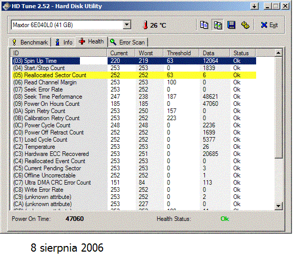

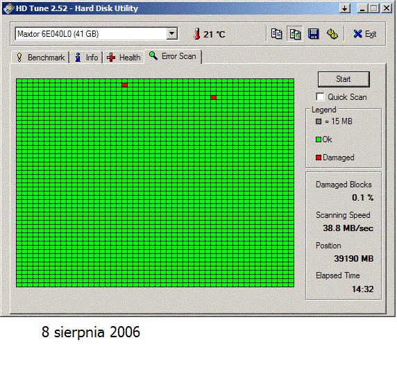

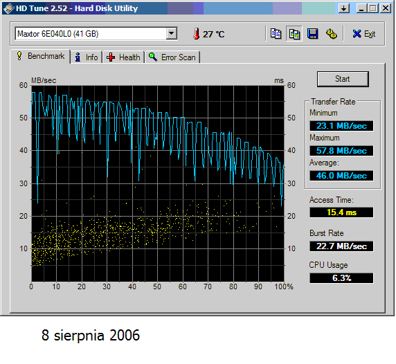

    Witam mam pyanie a zarazem problem, chodzi o w/w dysk
    od jakiegoś czasu zaczoł się dziwnie zachowywać
    1.Czasami podczas włancznia komputera dysk nie jest wykryty tzn "...DISK FAILURE..." czy cos w tym stylu....
    2.W programie PowerMax przy skanowaniu dokładnym wyskoczył mi taki błąd " ca6369b8 " i było pytanie (oczywiscie po angielsku) "...czy naprawić istniejące błędy.... przed przystąpieniem do tego proszę zarchiwizowć dane..: czy jakoś tak, więć zrezygnowalem.
    3.Program hd tune wykrył bad sectory.
    Dysk nigdy niebył torturowany tzn. nikt nim nie rzucał itp.(dysk ma okolo3lata)
    I moje pytania brzmią:
    Czy jezeli są to bad sectory logiczne czy naprawa (Powermax) będzie jednoznaczna z utratą danych?
    Czy juz czas na ewakuację danych?
    oraz
    Czy wie ktoś gdzie mogę szukać informacji na teamat kodów zPowermaxa tzn opisów?
    • Maxtor 6E040L0 40GB - Błąd ca6369b8 w PowerMax, bad sektory, co robić? maxtor3.GIF (25.32 KB) Musisz być zalogowany, aby pobrać ten załącznik.
    • Maxtor 6E040L0 40GB - Błąd ca6369b8 w PowerMax, bad sektory, co robić? maxtor2.GIF (92.63 KB) Musisz być zalogowany, aby pobrać ten załącznik.
    • Maxtor 6E040L0 40GB - Błąd ca6369b8 w PowerMax, bad sektory, co robić? maxtor.GIF (49.05 KB) Musisz być zalogowany, aby pobrać ten załącznik.

    Nie wiem jak powermax ale HDDregenerator napewno nie narusza danych i jeżli to są błędy logiczne to je naprawi

    dziś wykonałem ponowny skan HDtunem i tam gdzie był pierwszy błąd nic niewykazało, więc doszedlem do wniosku iz mogą to byc błedy logiczne...
    Co do naprawy wole najpierw wykonać kopie waznych danych, więc spróbuje pózniej HDDregenerator-em

    HDDRegenerator to ostateczność, miałem kiedyś większe problemyz dyskiem PO działaniu HDDR niż przed;/
    Jak już zrobisz backup, to odpal z dyskietki MHDD i daj dyskowi skanowanie F4 z funkcją EraseWaits, to powinno pomóc.
    Kup sobie też nową bateryjkę do BIOSu, zakładając, że powyższe jest prawdą...
