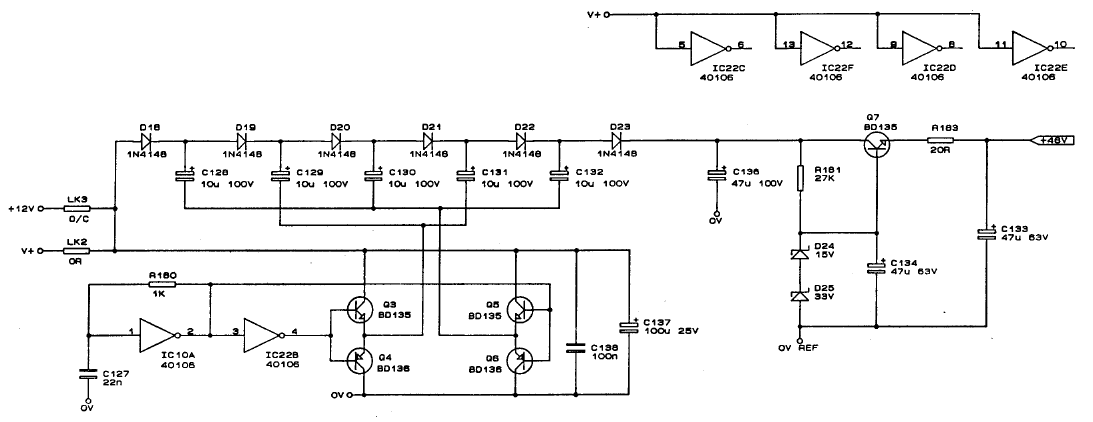

    Ze schematu mam to. Powielacz z 12V na 48V i ładowarka baterii. Może ktoś cośo niej powiedzieć? Te baterie na schemacie to 8 sztuk ogniw AA - czyli popularne "paluszki" 1,5V. Podłączamy tam złącze "CHARGE" i układ MPSA92, rezystor i kilka diód ładują mi ogniwa...? Rozumie, ze samo sie to nie wyłączy..? :D Ale lepsze to niż bezpośrednio podłączać zasilacz do akumulatorków :]

    Jako że układ MC odpada.. ;( znalazłem "LM2577" Nationala. Mam złożony układzik w pająka.. ale dzialać narazie nie chce... :(. Mam problem z tą diodą BYV26, zastosowałem całkiem podobną - BY228 (przynajmiej w/g katalogu). Może ktoś podsunąć pomysła co w zamian jej wsadzić?
    Może ktoś mi powiedzieć jaka jest proądożerność tego układu? Nie moge tego odczytać z noty producenta: http://cache.national.com/ds/LM/LM1577.pdf
    • Uzystkiwanie napięcia symetrycznego i dodatkowy powielacz LM2577sch.jpg (29.71 KB) Musisz być zalogowany, aby pobrać ten załącznik.

    1. W przypadku błędu montażu przetwornicy step-up bardzo łatwo ją uszkodzić trwale.
    2. Niechęć do startu układów LM2577 jest niestety znana - spróbuj pomiędzy + zasilania a nóżkę 5 wstawić rezystor 22 om.
    3. LM2577 ma zdecydowanie za dużą moc do tego zastosowania - strzelasz z armaty do wróbli.

    OK, zakładam, że ją uszkodziłem, dziś wieczorem usiądę i wymienię układ na nowy, ale jeszcze przed tym zrobię:
    2. ...spróbuj pomiędzy + zasilania a nóżkę 5 wstawić rezystor 22 om.
    Tak, zdaję sobie z tego sprawdę, ale potrzebuję prostego, małego układu który podniesie mi napięcie, nie znalazłem nic innego równie banalnego, a temat przetwornic jest mi obcy, więc ide, nazwijmy to na .. łatwiznę :D
    Nikt mi nic nie zaproponował, znalazłem sam :P
    Prądożeroność to chyba 10mA z tego co widzę.
    Zmontowałem ten układzik, podmieniłem LMy i nic...
    Robi mi sie zwarcie na zasilaczu po podłączeniu go do zmontowanego układu. Układ jest poprawnie złożony (w.g schematu). Nie wiem czemu tak jest...
    Może ta dioda, którą zastosowałem (BY228) jest nie taka jak trzeba...
