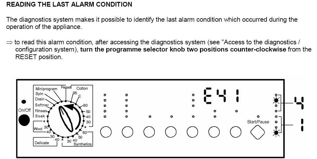

    Pralka jak wyżej. Obojętnie na jakim zakresie pobierze wodę, nagrzeje i wypierze, spuści wodę do konca, ale gdy ma pobrać wodę do płukania dioda przy wyłączniku na panelu( nie chodzi o wyłącznik główny) zaczyna cały czas jednostajnie mrugać i pralka przestaje pracować. Po przestawieniu wybieraka programów na zero wyłączeniu pralki i nastawieniu na płukanie , pobierze wodę wypłucze i odwiruje. Dzieje się tak za każdym razem. Komora hydrostatów na wszelki wypadek sprawdzona. Co może być przyczyną?

    W trybie serwisowym migają dwie diody, druga i siódma.

    skryn napisał:
    Problem tkwi najprawdopodobniej w uszkodzonej/zawieszającej się elektronice- nie musi pokazać błędu. Gdyby coś było uszkodzone w pralce, z pewnością taki błąd maszyna by wskazała...
    Czy da się w jakiś sposób tą pralkę zresetować oprócz wyzerowania wybieraka programów? Dodam jeszcze że kiedyś była zmieniana blokada drzwi, ale dłuższy czas nie było z pralką problemów.

    skryn napisał:
    PS. Konfiguracja odbywa się w trybie serwisowym, na pozycji pierwszej w lewo (G). Zmiana kodu- przyciskiem start; zmiana kroku pozycji- przyciskem funkcyjnym; zatwierdzenie kodu- funkcyjny plus start.
    Kody są w trybie binarnym (czytane rzędami w kolumnach, tak jak odczyt ostatnich błędów).
    Powodzenia.

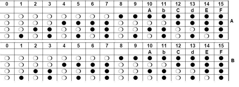

    Więc jeżeli kod jest podawany w kodzie binarnym to waga bitów jest następująca od najmniej znaczącego :
    1 - 2 - 4 - 8 jedna czwórka 16 - 32 - 64 - 128 druga czwórka
    i tak świecąca dioda druga i ósma to wedle mnie byłby to kod E130 a licząc z drugiej strony to E65

    Moim zdaniem kolumna A oznacza 8-4-2-1
    B to samo 8-4-2-1
  • #13 3073956
    B to samo 8-4-2-1
    To skąd kod o numerze E41, E52 ?
    Zsumowanie wszystkich bitów to 30

    Kolumna A to dziesiątki a kolumna B to jedności ,pisał już o tym kol. Skryn przy błędzie E41 świeci dioda 2 i 8 przy błędzie E52 świeci dioda2 , 4 , 7

    Tak masz rację, teraz załapałem ponieważ nigdy nie spotkałem się z takim odczytem. No i zmyliły mnie te kolumny które były w tabeli, jeżeli była by to jedna kolumna to załapałbym wcześniej. Poniewż nie wiem czemu ująłeś w opisie też rzędy.
    Ale wszystko jasne, myślę że będę jeszcze mógł się zwrócić z problemem jak będzie potrzeba.
