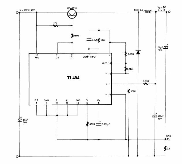

    :arrow: decel, przydatna byłaby Tobie np. taka przetwornica:
    Zamiana 32V na 12V... Podłączenie tranzystora 2N3055.
    Tylko należy ją zmodyfikować, by uzyskać większą wydajność prądową. W tym celu należy zmienić;
    - dławik,
    - diodę,
    - rezystory dzielnika sprzężenia zwrotnego dołączonego do pin-1 (teraz jest tam wejście bezpośrednie),
    - rezystor ograniczenia prądowego (0.1Ω) na mniejszy,
    - oraz kondensator elektrolityczny filtru wyjściowego.
