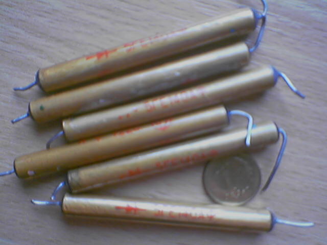

    to prawda 2n3055 jest typu NPN ale łączy sie go z tranzystorem PNP i wszystko gra ... myślałem że to jasne dlatego nie wspomniałem o PNP można wykorzystać np.2N2905 albo BD282 osobiście wykorzystam BDX54B bo akurat takie zawinełem to znaczy załatwiłem sobie za free :) a mówiąc prościej dostałem.

    no tak układ z początku tematu ma buble ale dokładamy jakieś oporniki na kilka wat w szereg z P. i przy najmniejszym skręcie nic sie nie pali ... A poza tym jeśli używamy tranzystorów mocy to tym samym można użyć mostka na wyższe obciążenie ... jak się wkurze to jestem w stanie zamontować mostek na 140A każda dioda ...skombinowałem sobie takie .
