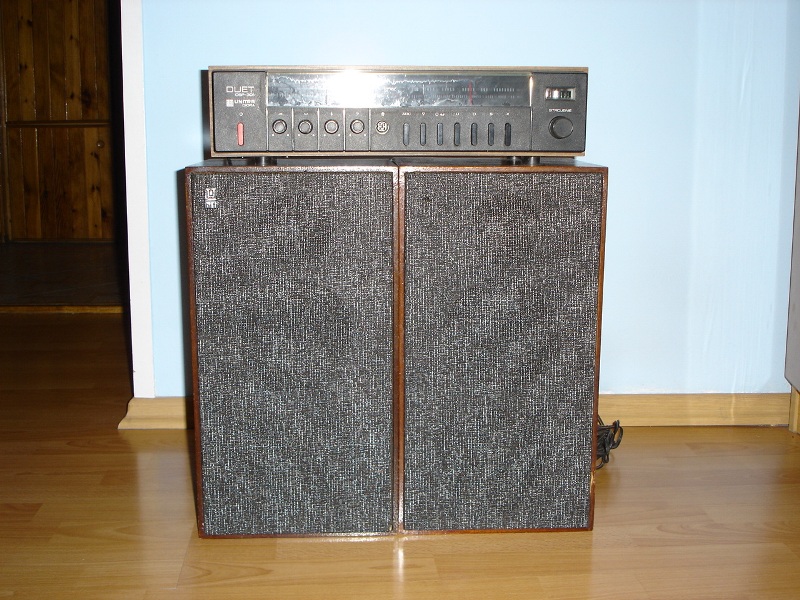

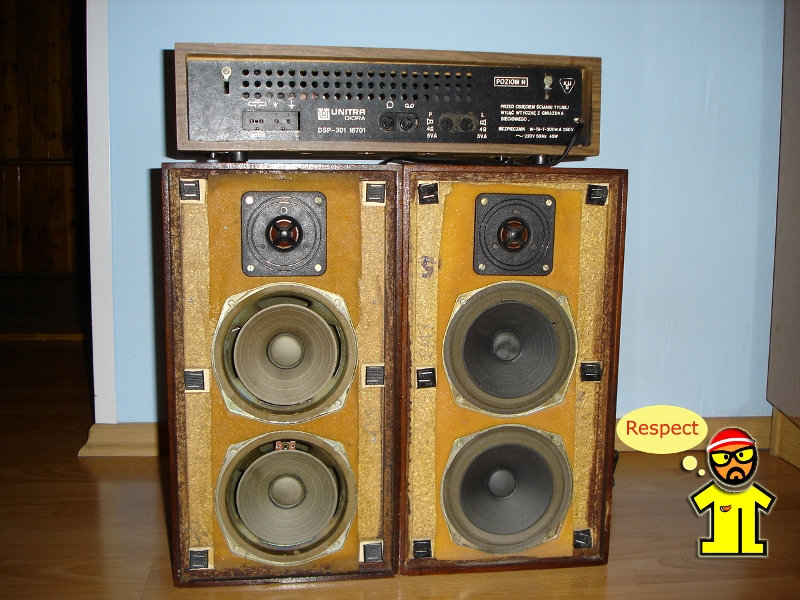

    Aczkolwiek to następny temat o tym radiu ale ja mam inny problem: Chciałbym przerobić te radio + dwie kolumny żeby radio służyło tylko za wzmacniacz a głośniki trzeba naprawić bo się porozrywały :/ .No to mam narazie kilka pytań:
    1. Jakie rzeczy z radia (wzmacniacza) wywalić żeby był tylko wzmacniacz :)
    2.jak zrobić przejściówke radio-komp
    3.Jakie głośniki kupić o jakiej mocy itd. (czy opłaca się montować dwa w jednej kolumnie?)
    Parametry sa na zdjęciach(w razie potrzeby zrobie inne zdjęcia) czekam na odpowiedzi a jeśli ktoś by mi mógł pomóc bo się dobrze zna to prosze pisać.
    PS. Dodam jeszcze że nie znam się dobrze na głośnikach :( prosze mi wszystko wyjaśnic. Z góry dzięki.
    Dziękuje za uwage.

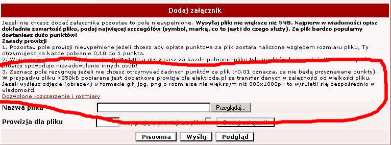

    Najpierw to zdejmij prowizję ze zdjęć i zrób żeby się wyświetlały w temacie (to nie problem),A radia nie trzeba przerabiać wystarczy podłączyć komputer do gniazda magnetofonu :D

    Prowizje niby zdjełem :) (a co to jest ?) wiem że wystarczy przejściówke zrobić i hula ALE ja chce wymienić głośniki bo sa porozrywane, czaisz ?? i nie wiem jakie kupić ilo watowe itd :) czytajcie pierwszy post bo nie chce sie powtarzać :( Caekam na odpowiedzi...

    Ps.Zmniejsz wielkość zdjęć!! Punkt 3 w rubryce "Dodaj załącznik" :D

    Hej!!! To są kolumny od "elizabeth hi-fi"( teraz dopiero zobaczyłem zdjęcia) postaraj się kupić takie same głośniki (parametry są na głośnikach z tyłu na magnesach) te kolumny są idealne do tego radyjka a wybebeszenie czegokolwiek z radia nie podniesie jego mocy tylko możesz je uszkodzić.Ktoś ci podał złe informacje :D
    Ja bym wymienił 4 głośniki oprócz kopułek jeżeli są sprawne,albo znajdź kogoś kto ci je zregeneruje.

    Obudowy do tych głośników zostały specjalnie obliczone(tak jak zwrotnice) i jeżeli włożysz inne niż przewidziane to mogą grać dziwnie.Proponuję kupić głośniki o tej samej średnicy,oczywiście oporność też ta sama a moc może być większa.Głośniki oryginalne to GDN 16\12.Zobacz tu http://www.swistak.pl/aukcje/1736475,Naprawa-regeneracja-glosnikow-tanio-.html

    Już zdecydowałem kupie jeden głośnik do jednej kolumny jeśli cos nie będzie tak to pokombinuje. Ale mam wziąść 60W (RMS) ?? Bo nie wiem czy ten mój kumpel dobrze mówi ? teraz mam głosniki Tonsil GDN 16/12 12W 8Ω.
