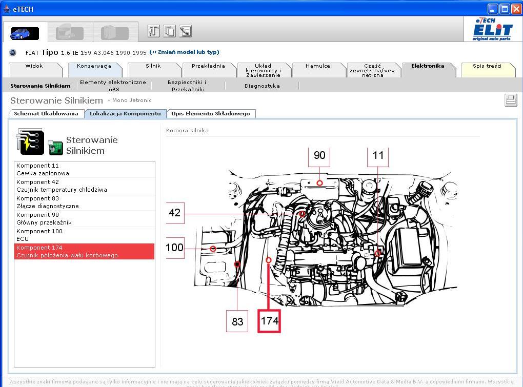

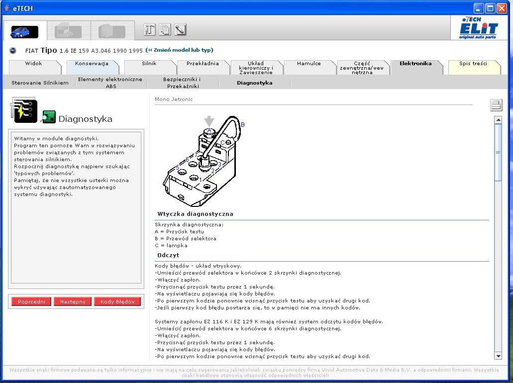

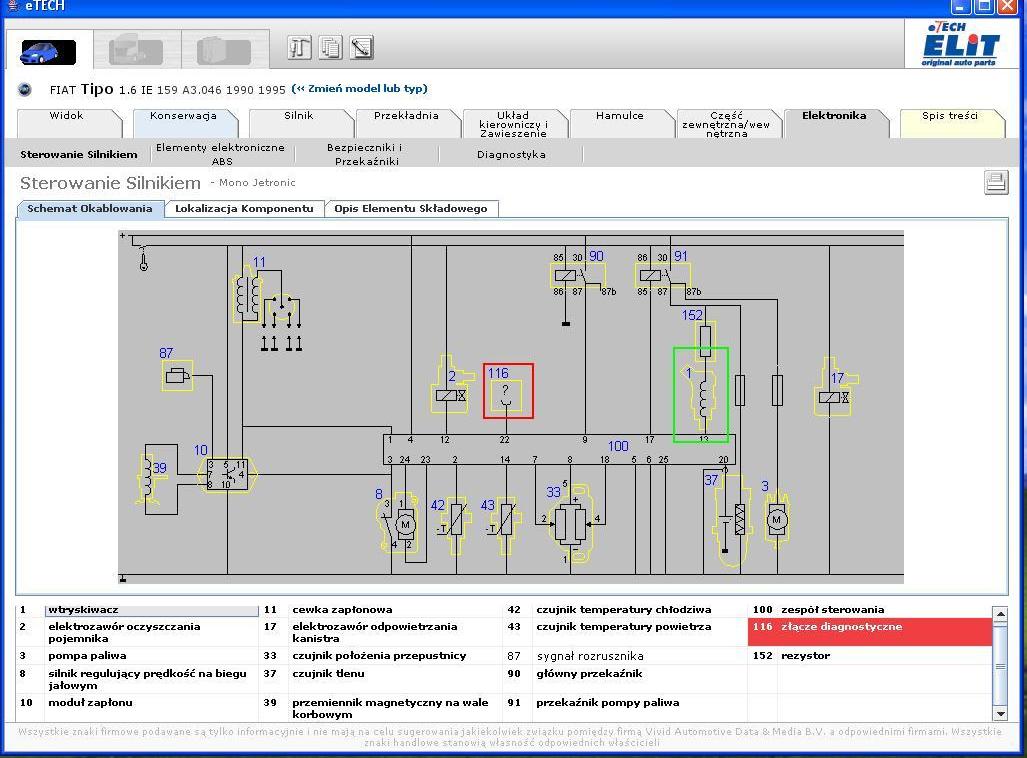

    Zgadza się pomkę wyciągnąłem jeszcze przed naprawą, ciśnienie było mizerne, naprawa pompki nie wchodzi w grę ze względu bezpieczeństwa rzecz jasna. Założyłem spowrotem, paliwo jest a w przewodach sucho. Nie wiem być może przyczyną zużycia pompki było to, że przekaźnik świrował. Auto wcale nie paliło i strzelało w filtr powietrza,rozerwało obudowę. Teraz jest OK, ale chodzi dopóki jest paliwo w układzie. Dzięki za zainteresowanie. W tym obwodzie siedzi jeszcze czujnik tlenu.
    Dorzucam zrzutu ekranu z eTecha:
    Fiat Tipo 1.4 Problem z praca silnika,instalacja LPG. Fiat Tipo 1.4 Problem z praca silnika,instalacja LPG. Fiat Tipo 1.4 Problem z praca silnika,instalacja LPG.
    PS. w związku z poprzednim postem z linku na temat czujnika temperatury, to w oplach jest tak że kiedy silnik zimny, to pompka wytwarza ciśnienie uruchamiając się od 1 do 5 sekund zależnie od pojemności silnika bezpośrednio po przekręceniu kluczyka. Przynajmniej ja tak mam w swojej astrze. Czasem na ciepłym silniku muszę kilka razy włączyć i wyłączyć zapłon a w szczególności wtedy, kiedy auto stoi kilka dni nie jeżdżone. Inaczej trzeba chełtać i chełtać.
