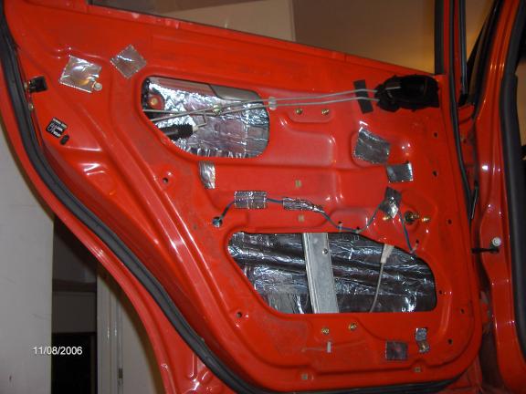

    z piankami jest tez troche inny problem..... chlona wode:cry: i jezeli wylozysz tym drzwi to mozesz spodziewadz sie niedlugo ataku rudej......
    w zalaczniku zdjecie z wyciszania tylnych drzwi w lanosie HB

    widze ze wygluszales tasma dekarska .. ??

    Jeszcze zaklej te otwory zeby wilgoć nie wchodziła do auta

    Pianki wolalbym nie stosowac,ciagnie wilgoc oraz nie odbija dzwieku.Natomiast z tego co widze na zalaczonym zdjeciu tasma dekarska spelnia dobrze swoja role (przynajmniej tak mi sie wydaje) odbija dzwiek i nie ssie wody :)

    zdjecie to przedstawia tylko czesciowe tlumienie. poszukaj wiecej fotek i informacji na ten temat (w necie jest pelno) bo po czyms takim to efektow duzych nie bedzie.
