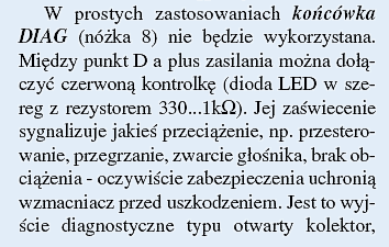

    Ten układ posiada na nóżce 8 wyjście diagnostyczne. Zmierz naięcie na tej nóżce, jeżeli jest jakiś problem, to scalak TDA1562 się nie odezwie.

    md
    Poziom 41  
    Posty: 6237
    Pomógł: 681
    Ocena: 788
    Za to ja jestem pewien, że diagnozowanie problemów związanych z układem scalonym TDA1562 zaczyna się od analizy tego, co jest na nóżce 8 scalaka - wyjsciu diagnostycznym.
    Dla niewiernych załączam fragment opisu:
    • Jak podłączyć subwoofer samochodowy do komputera? Zasilanie i dźwięk diag.gif (19.09 KB) Musisz być zalogowany, aby pobrać ten załącznik.

    Ppiotr układ się zgadza ale niestety pomysł z kondensatorami nie działa. Jezeli chodzi o koncówkę DIAG narazie nie dysponuje miernikiem więc nie moge sprawdzic ale jestem pewien ze układ dziala.
