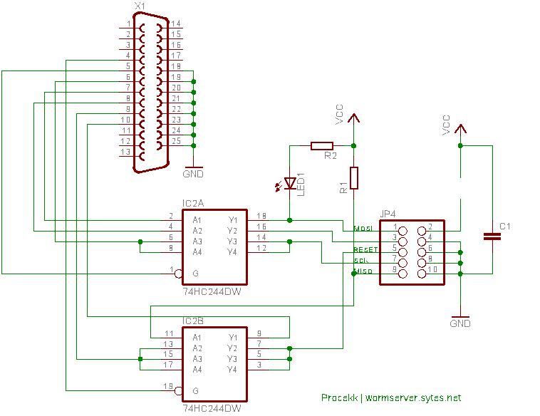

    Mam programator ISP-AVR stk200, którym programuje mikrokontroler ATMEGA8. Wszystko działa poprawnie do momentu odłączenia złącza LPT od płytki programatora - wówczas jakby brakowało zasilania i układ się wyłącza pomimo podłączonego zewnętrznego zasilania.
    Programator wykonałem zgodnie z poniższym schematem :
    Dlaczego programator ISP-AVR stk200 wyłącza się po odłączeniu LPT?
    Co może być przyczyną takiego zachowania programatora??

    Pytane nie jest do końca zrozumiałe więc wnioskuję, że przestaje działać mikrokontroler z podłączonym programatorem, który odłączono od LPT.
    Najprawdopodobniej 74244 ustawia stan niski na wyprowadzeniu podłączonym do końcówki reset uC.

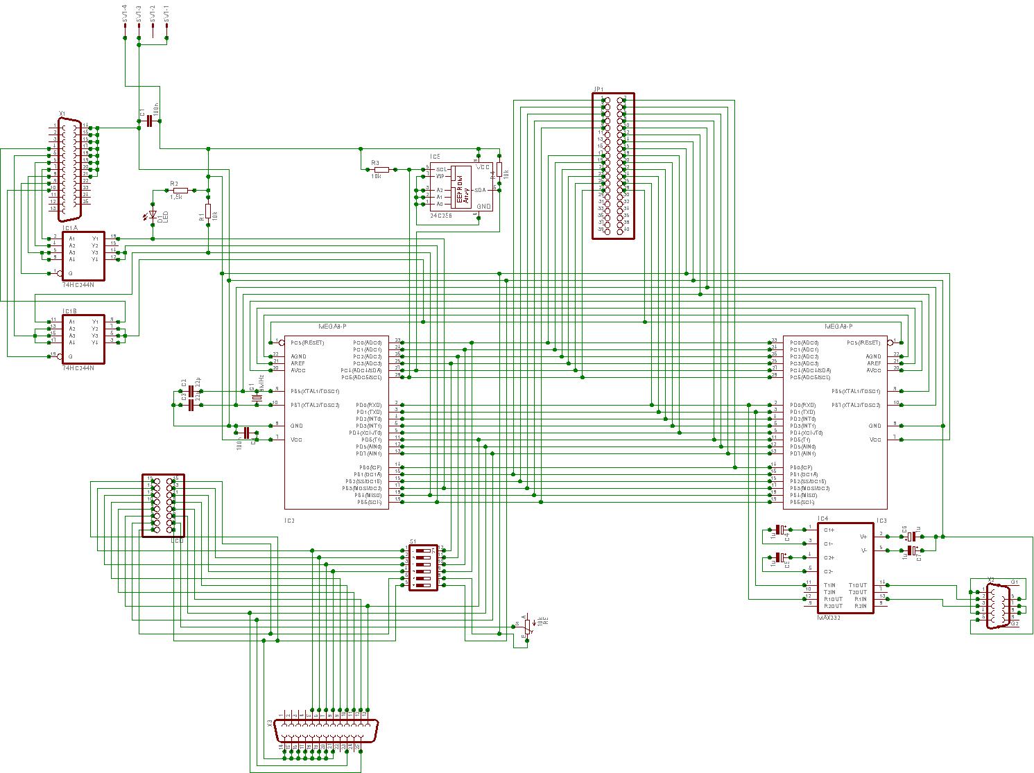

    Na samym początku pokażę schemat mojego konstruktywnego dzieła:
    Otóż: podczas programowania ATMEGA8 (FLASHOWANIA), dioda LED która jest widoczna w górnym prawym rogu schematu, zapala się. Widać że podłączona jest do linii programowej MOSI. Teraz o co się rozchodzi:
    Gdy zaprogramuje swój ATMEGA8, tak aby np. wyświetlał coś na LCD to jest wszystko ok, do momentu odłączenia płytki od portu LPT - wówczas zapala się dioda LED-ta sama która sygnalizuje moment wgrywania kodu do uC ;| i LCD się inicjalizuje czy kto tam go wie :D; w każdym bądź razie nie wysyła poleceń do LCD. Dzieje się tak nawet wtedy, gdy tylko wyłączę komuter lub bezpiecznie odłącze ten port - po wyłączeniu zasilania PCB i komputera. I ponownym załączeniu zasilania układu.
    Moim zdaniem, któraś z lini programujących ATMEGA8 jest ustawiana na inny stan niż powinna - stąd palenie się tej diody LED, czyżby ta MOSI?? Aczkolwiek zauważyć można też, że linia MISO podciągnięta jest rezystorem 10kOhm do masy całego układu - czy to raczej ten element
    ma wpływ na "resetowanie" uC ??
    #19 2964029
    Jaca
    Poziom 32  
    Posty: 1332
    Pomógł: 239
    Ocena: 217
    Spróbuj podwiesić 2 sygnały "G" układu HC244 przez rezystory np 4.7 k do VCC. Spowodujesz tym samym wymuszenie stanu "1" na tych wejściach a co za tym idzie - stan wysokiej impedancji na wyjściach układu HC244. Mam podobne objawy gdy programator jest wpięty do płytki a DB25 wypnę z portu LPT.

  • #20 2965390
    Kubbaz
    Posty: 1237
    Pomógł: 9
    Ocena: 30
    Zrobiłem tak jak mówiłeś i programator-układ LCD po odłączeniu LPT pracuje poprawie. Dzięki.
