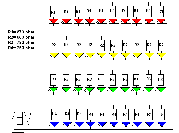

    Mam kilka pytań odnośnie poniższego schematu.
    1. Czy dobrze dobrałem wartości rezystorów??
    2. Czy zastosowałem dostatecznie dużą ilość kondensatorów filtrujących??
    3. Ile Amper (a raczej mA;)) pobiera ten układ??

    Na twoim miejscu podłaczyłbym to nieco inaczej, tzn. do kazdej diody dałbym osobny opornik, np: 1k.
    W twoim przypadku potrzebne bedzie 40 taki oporników.
    Kazda dioda nieco różni sie parametrami i jezeli podłączysz tak jak na swoim schemacie moze okazać sie ze jedna dioda (np. czerwona) bedzie swiecić jasniej a druga czerwona słabiej, albo wogole.
    Jezeli zrobisz tak jak mowie to cały układ bedzie pobierał ok 0,54A (540 mA)
    R=U/I
    R -opór
    U -napiecie
    I -natężenie
    Kondensatorami sie nie przejmuj, nie sa az tak bardzo potrzebne, jak ich nie bedzie to sie nic nie stanie.

    cosik mi tu nie pasuje w gałęzi (tej pierwszej) z czerownymi diodami.
    Mianowicie naliczyłem ich tam aż dziesięć sztuk, a napięcie zasilania masz 13,8V, więc nawet gdyby nie było szeregowego rezystora, to na jedną diodę przypada tylko 1,38V ... :D
    Napięcie przewodzenia czerwonych diod LED (nie podałeś ich typu) jest przeważnie większe.
    Może zrobić dwie grupy po pięć diod połączonych szeregowo i z opornikiem do wyznaczania wartości prądu.
    Poza tym, to Twój rysunek w *.JPG jest mało czytelny.
    Wypadało by literki wybrać większe, więc nie sprawdzam.

    Schemat poprawiłem, wedle wskazówek kcbr. Wartość napięcia podałem myśląc odrazu o podnoszeniu się go podczas filtracjii.

    Ciekawe w jakim sklepie kupisz rezystory 870, 800, 780,
    Nie lepiej dąć do wszystkich rezystor po 1K lub nawet więcej np. 2.2k
    I jak dasz wszystkie po 2.2K to łączny pobór prądu będzie wynosił ok. 300mA
    Albo połącz w szeregu po pięć sztuk i daj rezystor R1=1K dla diod czerwonej, zielonej i żółtej i R2=100 lub 220 dla niebieskiej. I wtedy pobór prądu ok. 100mA
    I jakby diody niebieskie nie świeciły dostatecznie jasno to trzeba by było przerobić układ i dąć po cztery diody niebieskie i dwie pozostałe szeregowo z rezystorem 1K tak jak na pierwszym schemacie

    Wszystko nie tak. Sposób marcina13 jest najmniej efektywny, będzie pobierał mnóstwo prądu. Wszystkie diody możesz łączyć szeregowo jeśli ci nie zależy na zmianie jasności dla każdego koloru osobno. Połącz diody szeregowo np. niebieską,zieloną,żółtą i czerwoną i rezystor taki aby płynął prąd 20mA. W ten sposób zmniejszysz prąd do 200mA na całość, ale jeszcze więcej pewnie możesz łączyć w szereg i zmniejszać rezystor i w ten sposób jeszcze bardziej zmniejszyć pobór prądu całości. Jeśli chcesz żebym dokładnie mógł ci pomóc to podaj napięcie przewodzenia każdego koloru LED przy 20mA.

    Zrobię tak ja na schemacie jony rezystor dla Ledów czerwonych dam 680 ohm dla reszty 220 ohm.

    Rezystor 220 dla diod żółtych i zielonych jest stanowczo za mały i możesz spalić diody.
    Diody czerwone zielone i żółte mają napięcie przewodzenia około 2V i dlatego rezystor ma być taki sam dla tych trzech kolorów. Czyli jak już cos to 680om
    A diody niebieski mają napięcie przewodzenia ok. 3.5V i dlatego trzeba mniejszy rezystor

    No to dla niebieskich dam 68 ohm a dla reszty po 680 ohm będzie dobrze??

    Powinno być dobrze, dla pewności zmierz napięcie na tym oporniku 68om dla diod niebieskich gdy wszystkie diody masz włączone.
    Jak napięcie przekroczy 1.4V to daj większy opornik.

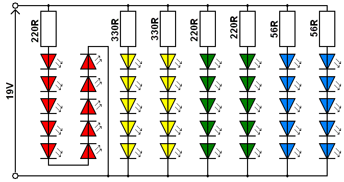

    Jeśli podał kolega poprawne wartości napięć, to można tak:
    Dobór rezystorów i kondensatorów w schemacie diod LED - pytania
    Tym razem chyba nie pomyliłem się w obliczeniach.
    Sumarycznie wychodzi 140mA na całość, czyli zasilacz minimum 3W.

    Niestety ten schemat też ma wadę. Jak spadnie napięcie o 5% to niebieskie przestaną świecić. Bez stabilizatora nie można tak blisko podjeżdżać z napięciem diod :cry: . Niebieskie mogą być max 4 szt. więc musisz je rozdzielić na 4,3,3 . Jeszcze sprawa jasności zależna od koloru, nie wiem do czego ma to być ale trzeba zwrócić uwagę na różną sprawność i czułość oka, być może będzie potrzebna korekcja rezystorów w celu wyrównania świecenia.
