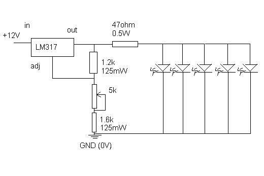

    Witam. Przepraszam z gory bo temat bardzo banalny, ale czy ktos by mi potrafil pomoc przy oszacowaniu poszczegolnych elementow na tym schemacie. Diody niebieskie 3,2 V prad 20mA - zasilanie 12 V; Diod bedzie 5;
    • Jak dobrać wartości elementów do układu z 5 led i potencjom. sch.JPG (4.34 KB) Musisz być zalogowany, aby pobrać ten załącznik.

    Po co potencjometr?? Rezystory (12V-3.2V)/0.02A = 430Ω
    Jeśli chcesz regulować jasność możesz wpiąć szeregowo potencjometr np. 1k. Jednak moc wydzielająca się na nim to ok 1W. Ja bym zastosował jakiś stabilizator regulowany np lm317.
    Możesz użyć lm317 i na wyjściu będzie napięcie np. od 8V do 2.5V.
    Wtedy wystarczy jeden rezystor (8V-3.2V)/0.1A = 47Ω 0.5 W .Stabilizator nie będzie się grzał moc: 4V * 0.1A = 0.4W.
    Jezeli wybiore potencjometr (rozwiazanie chyba duzo tansze) i podepne go szeregowo to jak podlaczyc poszczegolne koncowki - jedna na wejscie, suwak na wyjscie a druga?????
    Jeden rezystor??? w ktorym miejscu???
    Sorry nie zauwazylem schematu; a ogolnie dlaczego stabilizator bylby lepszy - tylko ze wzgledu na moc????

    Jedna wejście, druga i suwak wyjście. Tak jak w moim schemacie. sprawdź czy potencjometr nie będzie się grzał.
