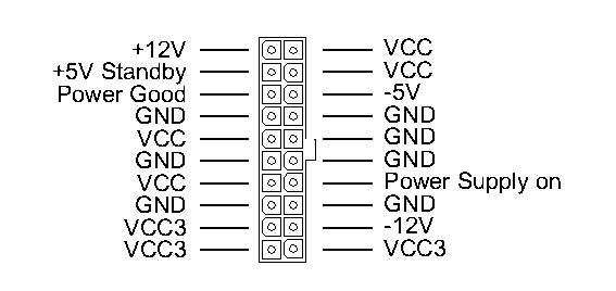

    0. Należy sprawdzić, czy zasilacz da się załaczyć "ręcznie " bez płyty. Jak to zrobić jest na 1 stronie tego forum.
    1. Jeżeli tak to należy sprawdzić czy do płyty dociera napiecie "standby" (5v).
    2. Jeżeli tak , to należy sprawdzić, czy na jednej z końcówek "Power on" panelu głównego płyty jest napięcie 3-5 volt .
    3. Jeżeli tak , to czy po wciśnieńiu przycisku "Power on" spada ono do "0".
    4. Jeżeli tak , to sprawdzić czy na wtyku "Power Supply on" napiecie spada z okolo 3-5 V do 0.
    5. Jeżeli zasilacz jest sprawny i styki są OK to napięcie to przy objawach , które zostały opisane przez kolegę nie powinno spadać.
    6. Takie objawy w zależności od typu płyty swiadczą w najgorszym wypadku o uszkodzeniu mostka północnego , układu I/O np winbond, ITE.
    7. W najlepszym wypadku mogą być spowodowane , uszkodzenim któregoś z elementów wykonawczych lub pośredniczacych wspomagających załaczenie płyty np. inwentorów, bramek,tranzystorów smd, oporników, kondensatorków. I to jest do ewentualnej naprawy. Jednak wymaga dużej wiedzy z zakresu elektroniki i detektywistycznego zaciecia oraz cirpliwości i tylko czasami się udaje.
    6. Miałem kiedyś w ręce wspomnianą płytę ale nie pamietam jak w niej jest zrealizowane załaczanie.
    Na pewno jednak najpierw trzeba prześledzić drogę sygnalu od + końcówki "Power on" do miejsca docelowego.
    W wypadku potrzeby proszę o kontakt prywatny.
    Złacze ATX jest tutaj:
    ECS K7S5A - Jak zdiagnozować brak reakcji płyty głównej?

    Ta płytka jest na SIS735 i to on obsługuje przycisk power oraz załącza zasilacz.

    No nie tak odrazu, najpierw należy sprawdzić czy mostek wogule jest zasilany (+3,3VSB i +1.8VSB).
