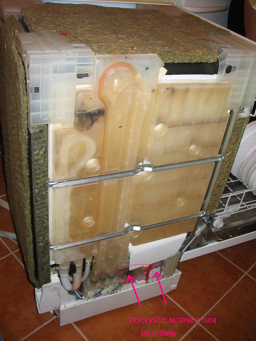

    w zeszłym tygodniu zmywarka mojej mamy zaczęła szwankować.
    SD13GT1B E-NR SRS5602/01
    Z tego co udało mi się ustalić zmywarka myje naczynia ale po zakończeniu programu okazuje się, że naczynia są faktycznie umyte ale maja straszne zacieki. Wydaje mi się, że zmywarka nie pobiera wody w trakcie płukania
    i nie mam pojęcia jaka może być przyczyna.
    Mama mówiła ze byl w domu fachowiec który pooglądal zmywarkę i stwierdził
    że wszystko jest ok. Przyczyną nie jest raczej zabrudzenie filtra albo pompy gdyż moja mama dba o to aby wszystko było czyste (fachowiec powiedział ze tak zadbanej zmywarki jeszcze nie widział i mówił ze czasem jak ludzie wzywają go do niesprawnej zmywarki okazuje się iż przyczyną awarii jest np to że filtr jest pełen kości!) Jedyny element co do ktorego mechanik miał wątpliwości to elektorzawór 166874 który podobno wygląda podejrzanie (ten po prawej na zdjęciu)
    Zmywarka Bosch SRI4665EU-05 - jak poprawić jakość zmywania po 5 latach?
    Shot with Canon PowerShot A85 at 2007-07-07
    Czy ktoś może spotkał się z tego typu awarią i wie czy problem może mieć coś wspólnego z elektrozaworem?
    z tego co czytałem przyczyną może być też zabrudzenie płaszcza 215761
    gdyż jak widać na zdjęciu:
    jest tam jakiś brud ale nie wiemy jak go usunąć :(
    Jesli ktoś może pomóc będziemy bardzo wdzięczni.
    Co to znaczy "wydaje mi się". To trudno usiąść na stołku i policzyć co i ile razy robi. Najważniejsze, to jaki jest poziom wody w zmywarce.
    Jakie są stosowane środki? Na ile nastawiony jest nabłyszczacz?
    :Wydaje mi się", że trzeba czyścić, to co zaznaczyłem.

    Dziękuję za odpowiedź.
    Jeśli chodzi o nabłyszczacz to moja mama od 7 lat bez przerwy stosuje Calgonit, a i twardośc wody ma ustawioną na 3.
    Przeczyściliśmy wczoraj cały płaszcz wodny i elementy zaznaczone na zdjęciu (muszę przyznac iz elementy były mocno zabrudzone)
    Po czyszczeniu właczyliśmy mycie na 35 stopni okazało się iż naczynia i sztućce cały czas mają zacieki i dopiero po dodatkowym plukaniu są całkiem czyste.
    Sprawdziłem że w trakcie programu na 35 stopni zmywarka 4 razy pobierała wodę a przed przeczyszczaniem układu tyle razy tego nie robiła
    Skoro czyszczenie nie pomogło będziemy wymieniać elektrozawór gdyż może to jest przyczyną.
    Maciej

    zyrafka1
    Posty: 3
    Ocena: 3
    Strasznie długo zajęło nam zdobycie elektrozaworu ale udało się :)
    Po wymianie zmywarka zaczęła działać prawidłowo
    więc to niesprawny elektrozawór powodował niedokładne mycie naczyń
