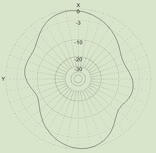

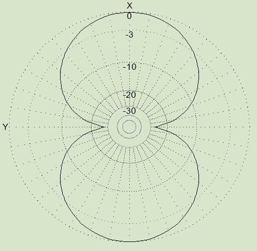

  • #18 3008220
    sq6ade
    Poziom 40  
    Posty: 6855
    Pomógł: 482
    Ocena: 285
    Driver- napisał:
    Co ma do tego program jakim się posługuję
    A więc jednak.
    To może wobec tego, wsparty wieloletnim doświadczeniem, narysuj taką charakterystykę dipola bez symetryzatora odręcznie - ciekaw jestem jak ona wygląda. Jestem pewien że wieloletniemu wyjadaczowi tematu nie sprawi to najmniejszego problemu. Może "szczeniaki" się czegoś nauczą.
    p.s.
    (wcale nie neguję stosowania symetryzatora - ale antena bez niego też działa.)
  • #19 3009066
    Driver-
    Posty: 2625
    Pomógł: 498
    Ocena: 184
    Mój program to symuluje, a wieloletnie doświadczenie potwierdza że kalkulatorek na PC działa prawidłowo, w końcu szewcy go nie robili (z całym szacunkiem dla szewców). Przeliczałem w tym programie anteny fabryczne, oraz obliczone i wykonane przeze mnie kiedyś i obecnie, anteny działają prawidłowo a program potwierdził ich parametry.
    Założyłem że do dipola poziomego, kabel do anteny idzie do anteny pod pewnym kątem, względem dwóch płaszczyzn pionowych równoległej i prostopadłej do dipola, jako że prowadzimy go zwykle najkrótszą drogą. To co przeliczył "kalkulatorek", jest poniżej. Nawiasem mówiąc, szkoda ze nie stać mnie na badania w komorze bezechowej, z chęcią przeprowadziłbym badania różnych zjawisk i anten. Badania w plenerze dają pewne pojęcie ale to nie to samo. Rysowanie odręczne bez takich badań nie ma sensu, a charakterystyk z "sufitu" nie będę wykreślał.
