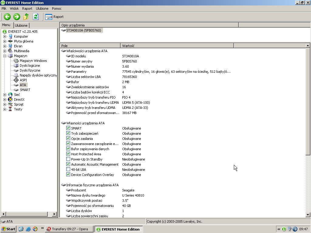

Wielki problem z UDMA. Ma być UDMA-5 a jest UDMA-2 ?

    W biosie musisz ustawić obsługe trybu UDMA oraz prawdopodobnie wymienić taśme na 80 żyłową.

    jak masz tasme 80 zylowa i nie dziala na dma 5 , to podlacz dysk tak zeby byl sam na tej tasmie. Nieraz jak dysk jest podpiety razem z cd romem to caly kanal zwalnia do predkosci najwolniejszego urzadzenia (przynajmniej na starszych plytach tak bylo)

    W biosie ustawienia zostaw na AUTO.Z menadżera urządzeń usuń kanał IDE na którym jest dysk i zrestartuj komputer.Jak nie pomoże wymień taśmę.

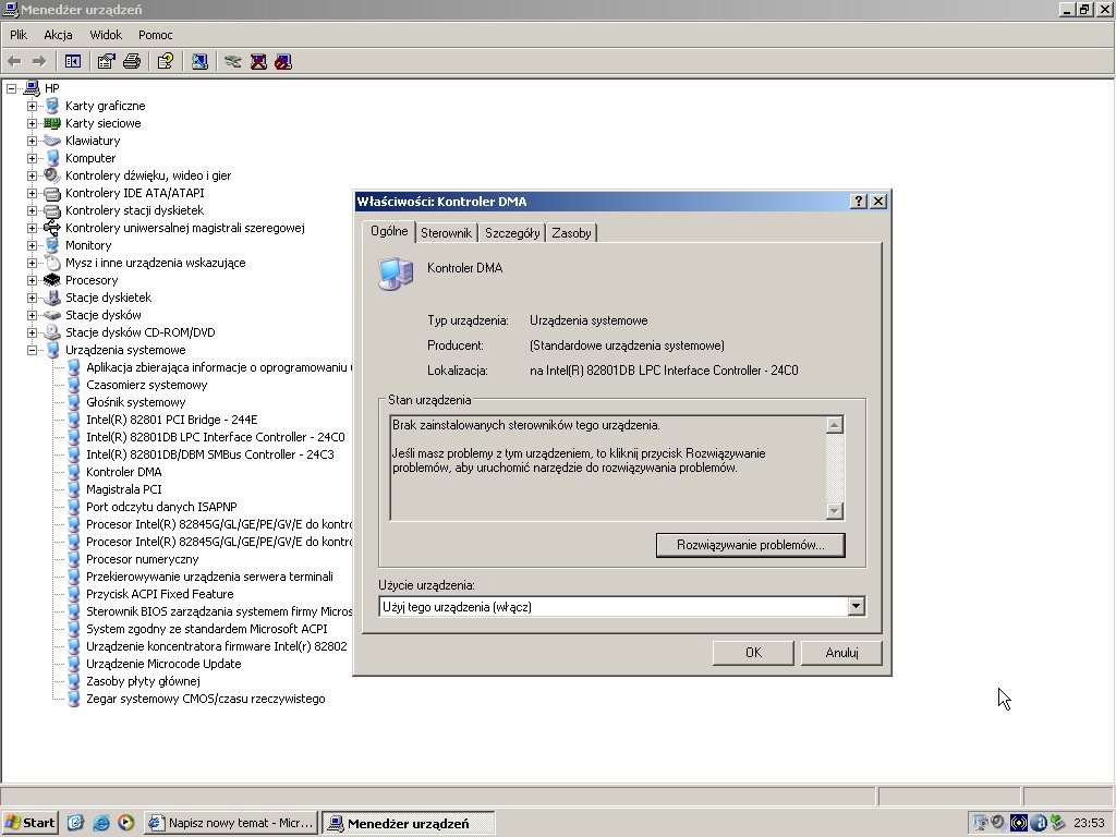

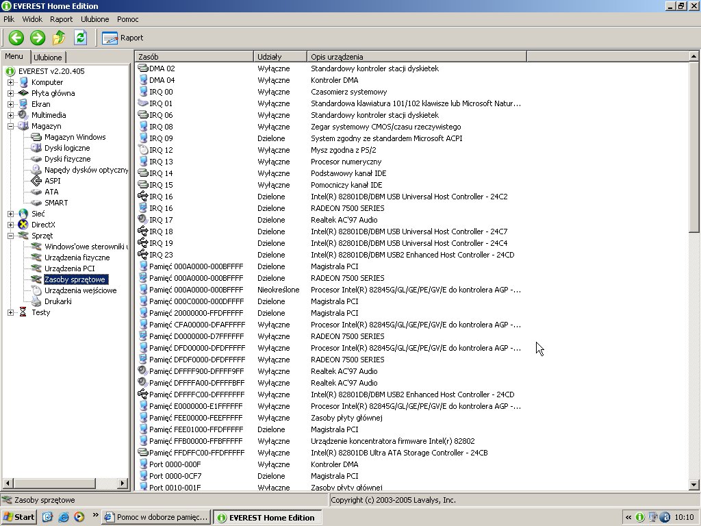

    Gdzie Ty widzisz IRQ wyłączone:?: Czytaj uważnie, tam pisze "wyłączne". Taki drobny szczegół, brak literki "o":D
    Co do UDMA2 zamiast 5 najczęściej sprawdza się taki trik. W menadżerze urządzeń, Kontrolery IDE ATA/ATAPI odinstaluj z prawokliku kanał na którym jest podpięty ten dysk i zresetuj komputer. Jeśli to nie jest wina, jak wcześniej ktoś sugerował, taśmy sygnałowej 40 pinowej zamiast 80 pin, to windows po ponownym starcie doinstaluje sobie usunięty kanał już z właściwym ustawieniem.

    Kolega napisał że jak ręcznie wymusi tryb UDMA-5 to piszczy "jakiś błąd"
    Moze kolega powiedzieć co to za błąd ?
    Ile razy piszczy, co wyświetla ?
    Jaki kolega ma bios ?

    Wszystko wskazuje na usterke dysku lub taśmy.
    Spróbuj profilaktycznie zmienić tasme na nową, masz możliwość podłączenia innego dysku i sprawdzenia czy bedzie pracował w UDMA-5 ??.
    Spróbuj tez podłaczyć swój dysk do innego komputera i zobacz jaki będzie efekt.
    Kończą mi sie pomysły - skoro na innej płycie jest to samo to nie ma za wielkiego wyboru:
    Dysk albo taśma.
    Profilaktycznie zmierz (miernikiem) napięcia wychodzące z zasilacza

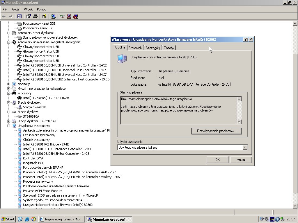

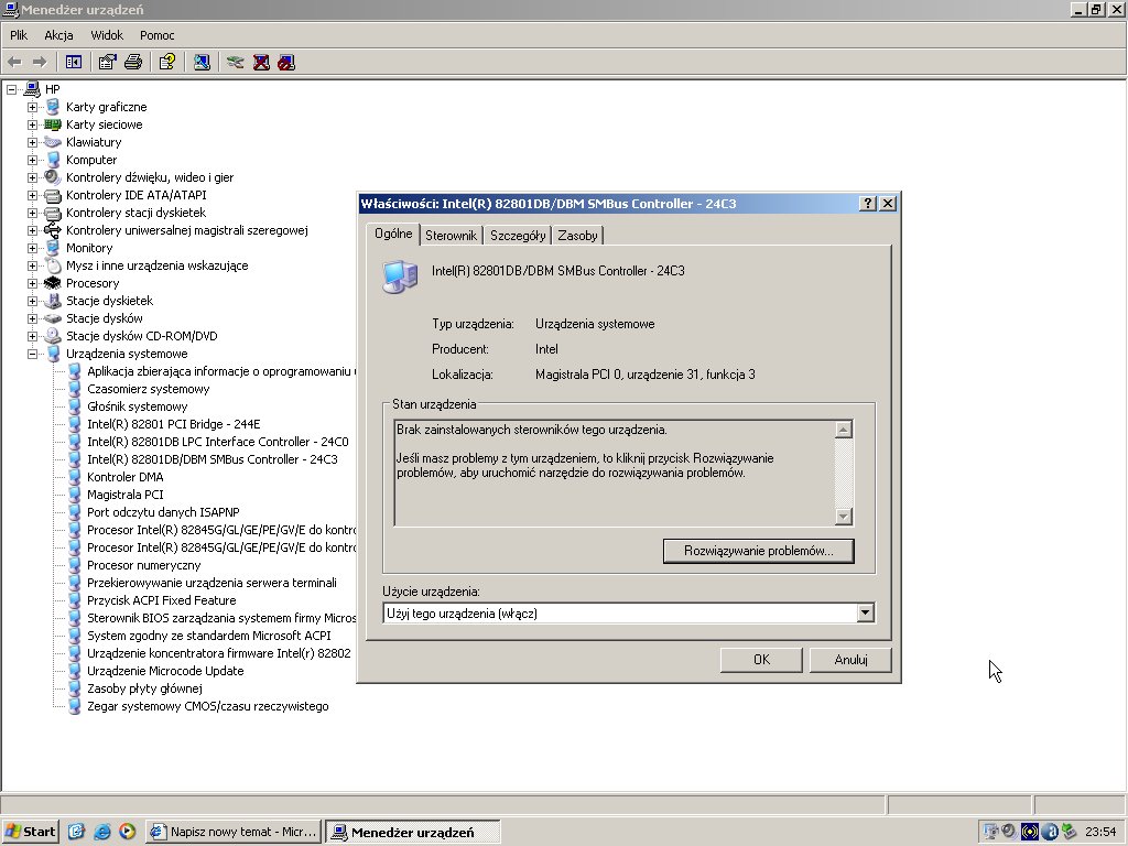

    alpika napisał:
    Teraz już nie da rady wymusić ręcznie bo przesiadłem się z płyty Vectra VL400 HP na MSI.
    Ale mieszasz , ja czytałem to trzy razy i ledwie umiem Cię zrozumieć a już że zmieniłeś w trakcie trwania tego topicu płytę z Vectra na MSI to chyba muszę iść do okulisty .
    Czemu Samsung ma być "trafiony " wtedy wszystkie dyski oprócz Maxtora były by uszkodzone , co do samsunga to uruchom program Hutil i zobacz jak jest ustawiony kontroler , opisy masz na stronie producenta , pod IDE2 chyba próbowałeś podłączać dysk ? .

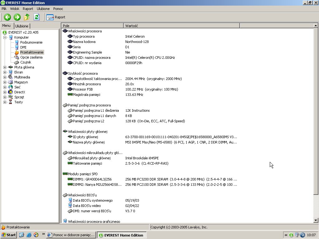

    Witam jezeli sprawdziłes 4 dyski i5 tasm to znaczy ze płyta ma usterke mozna spróbowac zaktualizowac bios. Podącz dysk na taśmie 40 po detekcji powinien być komunikat no kable select 80
    jezeli brak to uszkodzenie wbiosie lub płytcie pozdrawiam
