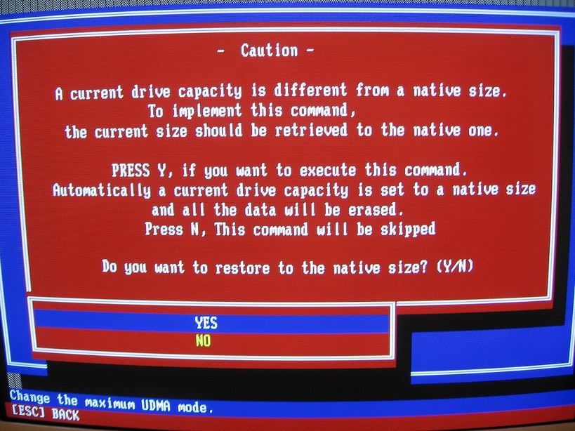

    Witam !
    Mam plyte głowną ECS L7S7A2 -plyta obsluguje UDMA 133
    zainstalowalem sterowniki do plyty glownej i niestety dysk pracuje tylko w trybie UDMA 100 .
    Jak wlaczyc UDMA 133 ?
    Drugie pytanie - czy jest jakis program, ktory moze sprawdzić błedy tasmy ;)
    bledy od plyty glownej do dysku twardego - mam dziwny problem i chcialbym sprawdzic czy to nie jest wina tasmy.

    Mam dysk samsung 80 GB
    jak wlaczyc udma 133 znalazlem w tym poscie https://www.elektroda.pl/rtvforum/topic373083.html
    uruchomilem hutl pod dosem i zeby zmienic tryb z udma 100 na udma 133 ten program kasuje caly dysk (erase all data) - co za bzdura !
    Mam juz polowe dysku zapelnioną i nie moge sobie na to pozwolić.

    Dokladnie takie cos mi wyskakuje - moze zle podzielilem go na partycje nie wiem:
    Mam 4 partycje 1 na system w ntfsie 5gb
    2.na gry w fat32 15 gb
    3.w ntfsie 30 gb
    4.w ntfsie 25 gb
    Nie wiem o co chodzi z tym native size itd.
    Pamietasz czy u Ciebie tez takie cos wyskoczylo ?
    http://img481.imageshack.us/img481/5099/obrazzf3.jpg

    Mam dysk Samsung i chce przestawic z UDMA 100 na UDMA 133 i w programie do samsunga podczas zmiany wyskakuje mi takie cos :
    Prosze o przetlumaczenie mi tego tekstu i wyjasnienie o co
    dlatego dalej nic nie robie bo nie chce stracic danych ale o co chodzi z tym native capative size?

    Takiego czegos to napewno nie mialem. Tam jest napisane cos ze rozmiar bieżącego dysku jest inny niz naturalny rozmiar i jezeli chcesz wykonac ta operacje to on musi sobie to zmienic ale dane beda stracone - tak ja to rozumiem. Ja mialem dwie partycje ntfs. Podejrzewam ze to wlasnie z partycjami bedziesz mial cos nie tak ale dlaczego to juz nie mam pojecia. Chyba nie masz wyjscia jak zgrac dane i zalozyc od poczatku partycje.

    A jaki Ci pokazuje native size oraz current size?
    Mozesz to zobaczyc uzywajac narzedzia HUTIL: http://www.samsung.com/in/products/harddiskdrives/utilities/hutil.htm
    Uwazaj, abys przez pomylke nie zmienil native size na wartosc mniejsza niz pojemnosc Twojego dysku. Potem ciezko wrocic poprawna wartosc. Gdyby Ci sie to stalo to polecam HDAT2.

    W programie Hutil
    Current Size: 76350MB ( LBA : 156365903 )
    Native Size : 76351MB ( LBA : 156368016 )
    Takze roznica jest mala - 1 MB :)
    Dzisiaj dysk dzielilem Partition Magic i to moglo powstac od tego ?
