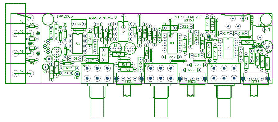

    A tak wyglada moj preamp do suba.
    Wejscie cincz, pojedyncze bo nie widze sensu stosowania stereofonicznego
    wejscie wysokopoziomowe stereo roznicowe!
    volume
    subsonic
    filtr 50-150hz ze zmiana nachylenia 12/24dB oraz wylacznikiem (praca pelnopasmowa)
    plynna zmiana fazy 0-180stopni.
    autowlaczenie z wylacznikiem tej funkcji
    wskaznik clip a koncowka ma limiter mocy zapobiegajacy przesterowaniu.
