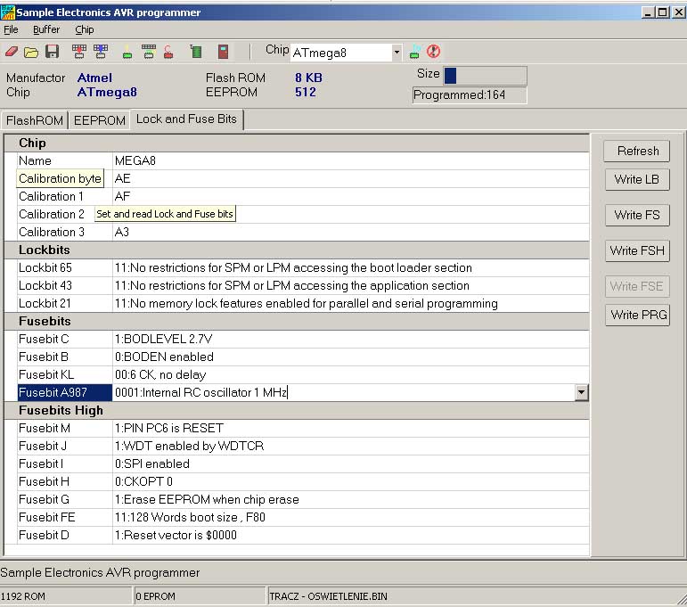

    Mam problem stary jak swiat, jednak nie umiem znalezc odpowiedzi..... w kodzie BASCOMu jest ustawione $crystal=1000000, wewnetrzny ioscylator M8 na 1MHz a kontroler na polecenie wait 1 czeka 5s zamiast 1. Zalaczam konfiguracje bitów.... prosze pomozcie!

    Wyglada, że uC ma skopany generator wewnętrzny. Sprawdziłbym na innym uC lub podłączyłbym zwenętrzny kwarc żeby się przekonać co jest nie tak. Używam Bascoma dość długo i nie miałem problemów z wait'em.

    A jesli chodzi o bity konfiguracyjne Megi8 to nie maja nic do rzeczy?? Mialem taki przypadek z ATTINI 2313-ten uC ma mozliwosc wlaczenia prescalera w bitach konfiguracjii.

    Przyczyna problemow byl uszkodzony uC, po wymianie na nowy wzystko wrocilo do normy. Pozdrawiam i dziekuje za zainteresowanie
