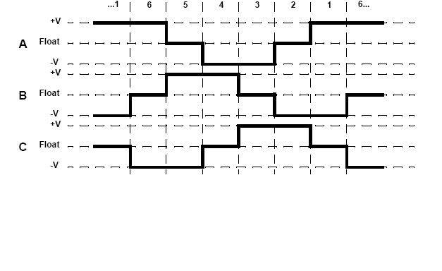

    Zgadza się, tyle, że nie byłbym taki pewien czy to sinus..
    przecież napisałem że przybliżony do sinusa to wszystko zależy od sterownika w bardziej zaawansowanych konstrukcjach przy odpowiedniej sekwencji sterowania możliwe jest osiągnięcie prawie idealnego sinusa w prostych sterownika wygląda to tak Jak zbudować sterownik do silnika 3-fazowego HDD z Attiny2313?
    Cała idea bldc polega na sekwencyjnym włączaniu cewek silnika
    nie do końca jest tak prosto poszczególne przebiegi faz muszą być przesuniete o 120 ° i trudno to nazwać sekwencyjnym sterowaniem
  • #15 3056726
    august_
    Posty: 1081
    Pomógł: 70
    Ocena: 47
    Ok, dzięki za wyjaśnienie.
    Mam zatem wątpliwość czy takie sterowanie ma sens:
    Są to przebiegi przesunięte o 120°, ale prostokątne - czy ten przebieg jest nieprawidłowy?

    Tak przy takim przebiegu silnik będzie pracował...
    Oczywiście lepsze warunki daje przepieg z postu wyżej...
    Przy braku obciążenia wystarczy rozbieg i bez specjalnej zabawy można silnik odpalić...
    Jeżeli silnik na służyć do napędu, no to już inna kwestia...
