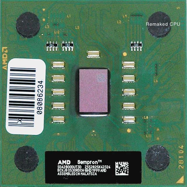

    O co sie rozchodzi mozna dokladnie poczytac na powyzszej stronie. Sprawa jest bardzo powazna, gdyz aktualnie szukajac tego procesora w gdansku znalazlem jakiekolwiek procesory pod socket A tylko w dwoch sklepach. Po wstepnych ogledzinach procka przed zakupem od razu zauwazylem, ze sa to przerobione semprony. W jednym sklepie (oslawiony w gdansku gral.pl) sprzedawca glupio sie usmiechal na moje pytanie czemu sprzedaja przerobione procesory i najwyrazniej udawal, ze nie wie o co chodzi. A na koniec gdy powiedzialem, ze to sa przerobione Geode na Sempron z jeszcze glupszym usmiechem powiedzial: procesory Geode tez mamy w ofercie :D
    W drugim sklepie, gdzie ostatecznie kupilem przerobionego procesorka, byli bardziej rozmowni i zaoferowali mi przyjecie do wymiany jesliby cos swiadczylo o tym, ze sa to przerobki.
    Swiadczy o tym od razu po wlozeniu tego procesora do kompa to, ze pracuje na 1,725V, zamiast na 1,6V jak to zwykle Semprony maja (plyta glowna pozwala jedynie w gore podniesc napiecie u mnie - posiadam Asus A7N8X).
    Obsluga w sklepie (esc.pl) powiedziala mi, ze w procesory zaopatruja sie u autoryzowanych dystrybutorow AMD i mala jest szansa, ze sa to przerobki, ale dowiedza sie i sprawdza co moga. Na stronie fab51 mozna zauwazyc, ze cala europa jest opanowana tymi przerobkami.
    Krotko mowiac, aktualnie sprzedawane koncowki (malo juz ich jest na rynku) pod socket A to sa przerobione AMD Geode NX1750 (1,25V 1,4GHz, mozliwosc plynnej zmiany czestotliwosci i napiecia, nawet napiecie blisko 1V nie jest mu straszne), procesory do kioskow internetowych, bankomatow i urzadzen o niskim poborze mocy. Oryginalny Geode potrafi zejsc z poborem mocy nawet ponizej 1W, umozliwiajac mu prace bez zadnego chlodzenia.
    Po odpowiedniej zabawie z mostkami na procku, wylaczane sa jego mobilne funkcje, podciagany mnoznik, napiecie i magistrala, aby pracowal na 2GHz i przy napiecu 1,725, zmylajac plyte glowna, ktora wykrywa go jako sempron 2800+.
    Przygladajac sie zdjeciom na stronie fab51 mozna zauwazyc, ze laczenie mostkow nie nastepuje poprzez zalanie ich jakims przewodnikiem, a zrobienie dziury na poczatku mostka powodujac zwarcie rozlaczonego mostka z masa, ktora biegnie zaraz pod wierchnia warstwa obudowy procesora, dzieki czemu uzyskuje sie zwarty mostek. Czy takie zabiegi stosowalo kiedys AMD, raczej nie?

    A oto jak wyglada moj egzemplarz procesorka(kliknij, aby zobaczyc powiekszenie):
    Przerobione/podrobione procesory SEMPRON 2800+ pod Socket A!
    Prosze spojrzec na mostki po prawej i te ponizej, to o nie sie najbardziej rozchodzi. L11 i L6.

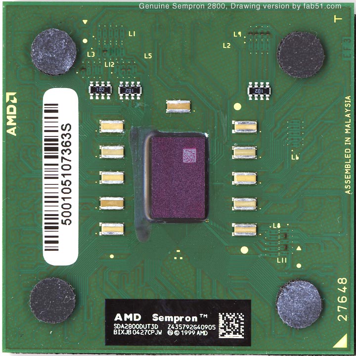

    A tak wyglada oryginalny Sempronik (zdjecie dzieki uprzejmosci fab51.com):
    Poza tym warto porownac wykonanie naklejek na procesorze, w tej podrobionej widac, ze litery PR w napisie sempron sa znieksztalcone lekko.
