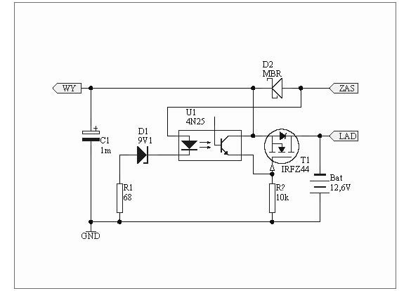

    mam pytanie w/s rozwiązania nast problemu - mam jakiś układ(y) na mikrokontrolerze...
    i mam takie założenia - dosyć sztywne:
    1. do płytki(ek) dostarczane jest zasilanie 12V z zasilacza komputerowego
    2. w przypadku awarii zasilania głównego (zasilacz ATX), musi załączyć się napięcie z akumulatora żelowego 12V (który w trakcie "bezrobocia" jest doładowywany ładowarką buforową
    3. trzeba by zrobić jakiś przełącznik najlepiej tranzystorowy (lub triak) aby w przypadku wyłączenia zasilacza ATX na układy jak najszybciej dostało się napięcie z akumulatorka 12V/7Ah.... i tu właśnie mam problem
    (a nie chciałbym stosować za nic w świecie przekaźnika)
    może ktoś mnie naprowadzić na jakiś trop aby to rozwiązać? jakieś 2 tranzystory - jakiś schemat? czy no nie wiem jakies inne może już wymyślone rozwiązanie, praktycznie sprawdzone - proszę....
    myślałem o czymś takim jak poniżej ale nie wiem czy to najszczęśliwsze rozwiązanie - uwzględniające różne zachowania zasilania itp...
    Jak zrealizować awaryjne zasilanie 12V bez przekaźnika?
    czy znajdzie się ktoś życzliwy w tym dziale i podpowie mi jak sobie z tym poradzić - tylko hmm zapomniałem dodać, że będą płynęły czasem duże prądy bo do 5A - więc może jakieś MOSFETY zamiast bipolarnych trnazystorów???? tylko jakie???
    z góry dzięki za sugestie... pozdrawiam[/img]

    Uparłeś się na taki schemat. Na akumulatorze masz 12,6V do 13,6V a na bazie T2 10,9V. Wiesz jak działają tranzystory?. Tranzystor PNP gdy na jego bazie napięcie jest niższe o około 0,6V od emitera zaczyna przewodzić. Ten układ będzie zasilać cały czas z akumulatora.

    Zaraz coś wymyślę nie martw się. Potrzeba użyć transoptora dla osiągnięcia efektu. Mam nadzieję że uda się mnie POMÓC tobie :D .

    Coś takiego: kiedy zniknie napięcie na zasilaczu sieciowym, dioda D2 zacznie przewodzić woltomierz symbolizuje układ przed nim pewnie dobrze by było umieścić scalony stabilizator 12v jeżeli układ nie radziłby sobie z wyższym napięciem. Trzeba trochę przerobić żeby akumulator był stale zasilany z sieci lub wyjmować go i ładować.

    Akumulator ma dużo wyższe napięcie niż zasilacz więc taki prosty układ nie działa.
    :arrow: mirekk36
    Już narysowałem schemacik, może będzie trzeba dać jeszcze jakieś małe obciążenie na zasilacz jak przez diodę schottky będzie się cofać mały prąd.
    Chyba podłączyłem odwrotnie akumulator, ale chyba wiesz gdzie ma być plus.

    ...Dar.El ----- WIELKIE DZIĘKI ..... normalnie zrobiłeś to o czym "marzyłem" ;) (sorry za to uniesienie) ale w końcu po tylu dniach ktoś mi pomógł!!! .... jutro sobie wypróbuję ten układzik - akurat mam wszystkie elementy poza tą diodą D2 (tzn mam ale BA159 lub BY87 chyba) ale one nie przepuszczą chyba zbyt dużego prądu - więc jakbyś mi mógł jeszcze podpowiedzieć jaką diodę konkretnie mógłbym zastosować to już byłby prawie nadmiar szczęścia dla mnie ;) ....
    w moim układzie będzie cały czas obciążenie na wyjściu ;) chyba że mówisz o daniu jakiegoś małego obciążenia przed tą diodą D2?

    Nigdzie nie widzę jaki będzie prąd pobierany z zasilacza a to jest potrzebne do określenia diody D2. Małe obciążenie może być potrzebne przed diodą D2 1kΩ powinien wystarczyć. Co to jest programowanie w D7?

    :arrow: Dar.El - co do prądu to jak mówiłem zakładam, że maksymalnie może być pobierany czasem nawet około 5A (plu- minus 2A) .... co do wspólnego "zmajsterkowania" czegoś - jak najbardziej ;) ... potrafię dobrze w Delphi implementować komunikację przez porty COM i LPT pomiędzy zewnętrznymi urządzeniami .... teraz powoli przymierzam się rozgryźć komunikację po USB z układami FTDI....

    Zgadza się, teraz znalazłem pod schematem było. IRFZ44 wyrobi się z nawiązką a dioda będzie potrzebowała małego radiatorka i może to być jakakolwiek MBR w obudowie TO220. Mini sieć w domu podoba mi się ale potrzebny jest mechanik do zrobienia urządzeń wykonawczych :cry: . Na razie to myślałem o kawałkach tego projektu, np. sterownik do akwarium no i w samym komputerze kontroler wentylatorów.

    :arrow: Dar.El - jednak zaproponowany przez Ciebie układ się wogóle nie sprawdza :( ... już piszę dlaczego:
    /ale najpierw - zrobiłem dodatkowe obciążenie rezystorkiem 4,7K do masy przed diodą MBR - chodzi o to żeby tam było 0V gdy zasilacz ATX wyłączony/ a na wyjściu tego układu podłączyłem diodę LED zieloną przez rezystorek 820R do masy - żeby widzieć co się dzieje/
    i teraz:
    1. gdy podłączam na wejściu tylko akumulator (zasilacz ATX odłączony) to na wyjściu T1 pojawia się tylko około 1,2V - dioda LED wogóle nie świeci - potencjał na bramce T1 jest 0V, napięcie na drenie ok 13,3V - czyli tak jakby ten tranzystor nie chciał przewodzić - dlaczego??? nawet jak zwieram opornik na bramce do masy to cały czas tak samo - na źródle T1 jest tylko ok 1,2V - ?????????
    2. -gi problem to taki, że jak podłączę tylko zasilacz ATX (akumulator odłączony) to wprawdzie na wyjściu układu jest 12V (no bo po drodze tylko dioda MBR) , na bramce T1 jest potencjał dodatni ok 11,5V czyli T1 jest tak jak powinno być zatkany ..... tylko, że przecież on ma diodę w środku i ona z kolei powoduje, że pojawia mi się napięcie na zacisku LAD. Jest ono ok 0,8V niższe niż to na wejściu.... a mi oczywiście chodzi o to, żeby na drenie w takiej sytuacji NIC nie było - bo akumulator jest cały czas podłączony do ładowarki buforowej....
    o ile problem nr 2 - jest mniejszy bo chyba można go zlikwidować dając tranzystor tego typu ale bez diody wewnątrz - to niestety z moim prawie zerowym doświadczeniem jeśli chodzi o tranzystory - wogóle nie rozumiem zachowania tego tranzystora opisanego w przykładzie nr.1
    masz może jeszcze jakiś pomysł ???? - please ;)

    Układ jest prosty i ma swoje ograniczenia. Bez napięcia z zasilacza nie załączy akumulatora, ponieważ korzysta wtedy z napięcia na C1. Czyli brak zimnego startu. Gdy masz już napięcie z zasilacza to do akumulatora może dostać się pomniejszone o 1,5V (0,5 na diodzie schottky i 1V na diodzie IRF), więc będzie to 10,5V a akumulator ma więcej i prąd nie popłynie. Problem będzie gdy rozładujesz akumulator poniżej 10,5V, to wtedy będzie się ładował też dodatkowo z zasilacza.
    PS
    Jak chcesz zrobić zimny start to musisz zewrzeć na chwilę dren z źródłem.

    .... hmmm no dobrze ale jego podstawowym zadaniem miało być właśnie podanie napięcia z akumulatora na wyjście gdy zabraknie napięcia z zasilacza ATX ;) .... można to jeszcze jakoś przeprojektować troszkę????

    Układ jest tak skonstruowany że przy zaniku napięcia zasilacza załączy akumulator. Nie załączy akumulatora bez napięcia zasilacza. Jeszcze raz, przełączanie na akumulator wymaga napięcia na C1, zanikające napięcie powoduje zgaszenie diody LED i w tym momencie na C1 jest jeszcze dużo napięcia aby przełączyć na akumulator. Musisz podłączyć wszystko i zobaczyć czy działa, takie częściowe sprawdzanie nie da efektu.
