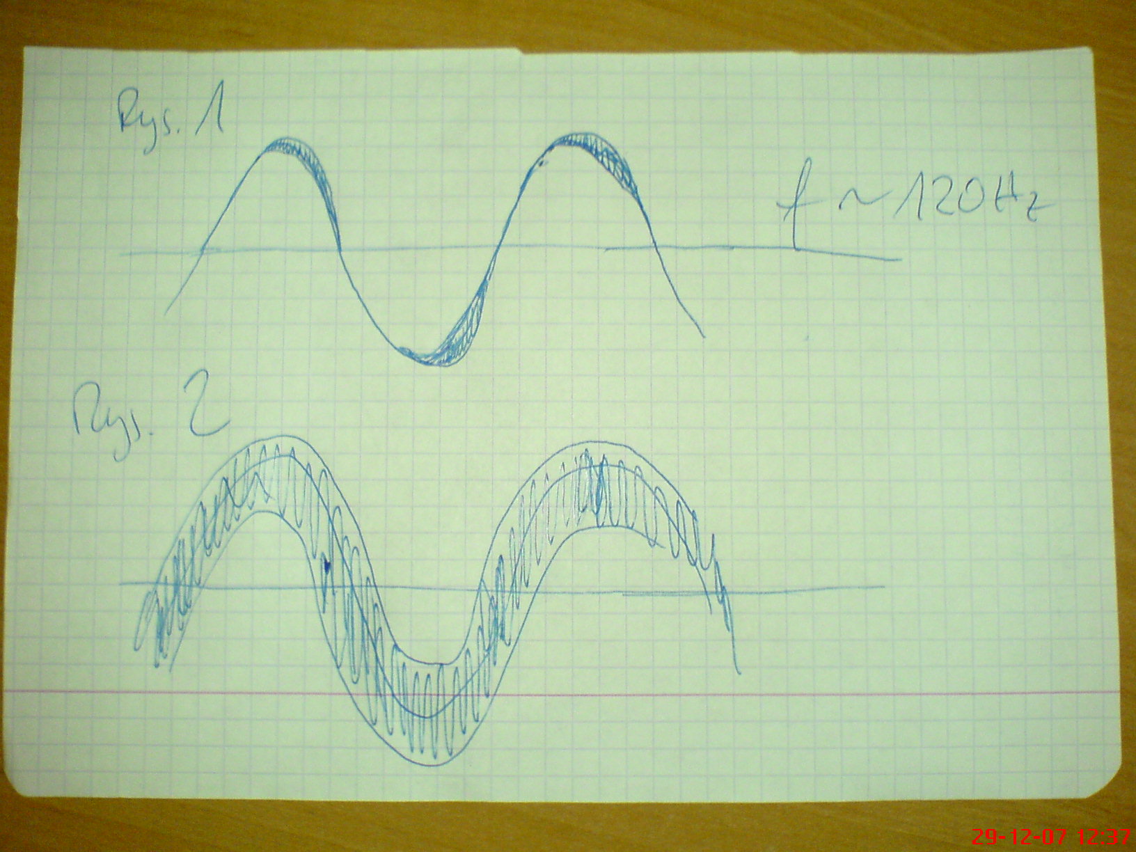

    Otóż mam podobny problem. Mostek 2xTDA7294 wzbudza się. Mało bo mało ale zawsze. Panel właśnie od IRKA. Znaczy się sama płytka, bo elementy sam montowałem i uruchamiałem. Fotki -> www.brencik.neostrada.pl . Niewielkie zmiany w układzie, tj. zamiana rezystorów w pętli z 22kΩ na 20kΩ oraz z 680Ω na 750Ω. Kondensatory C13 z 22µF na 47µF, C12 z 22µF na 100µF. Sprzęgające zamiast 470nF 1µF. Mały tuning poprostu.
    Bez obciażenia wyjścia - sygnał idealny w całym paśmie.
    Po obciążeniu głośnikiem 8Ω - po przekroczeniu pewnej amplitudy na wyjściu na sygnał wyjściowy zaczyna nakładać się sieczka (po powiększeniu widać tam całkiem ładna sinusoidę, dośc wysoka f), niewielka ale jednak. Nie powoduje to jednak grzania się kostek itp. Nie mam oscylogramów gdyz robiłem tylko pomiary wstepne, postaram się zrzucić z Teka i zapodać. Załączam jedynie rysunek poglądowy, dużo jednak obrazujący. Amplituda wzbudzeń wyraźnie jest większa dla dolnej półówki sinusoidy. Na rysunku 1 mi nie wyszło zabardzo.
    Zachciało mi się wyeleiminować to wzbudzenie więc zacząłem walczyć.
    Dołączenie na wyjście dwójnika szeregowego 10Ω/100nF mało co zmieniło. Zmieniła sie tylko nieco amplituda wzbudzenia oraz moment czasowy od którego się na przebiegu ono rozpoczynało. Włączałęm też dwa takie dwójniki, odpowiednio od wyjść do masy. To samo.
    Tak więc zastosowałem środek w postaci dołączenia równolegle do rezystorów w pętli kondensatorów 100pF (potem 220pF). Natychmiastowe grzanie sie radiatora, przebieg jak na rysunku 2. Czyli generator. Raz nawet usłyszałem mocne prykanie (po dołączeniu chyba 270pF albo 100pF, juz nie pamietam)i natentychmiast wyłączyłem.
    No i nie wiem jak dalej z tym walczyć. Wróciłem do konfiguracji z rysunku 1.
    Co wy na to i co radzicie jeszcze próbować z tym?
    Spróbuję jeszcze go pobadać na obciążeniu czysto rezystancyjnym.
    Aha, radiator jest na potencjale ujemnego bieguna zasilania (około -30V), oczywiście odizolowany.

  • #22 4641431
    zibisound
    Posty: 618
    Pomógł: 39
    Ocena: 20
    Witam. Zrobiłem kilkanaście wzmacniaczy na TDA 7294 i kilka na LM3886 i
    nigdy nie było problemów. Podstawa to dobra plytka i firma Altron sprzedaje
    płytki po 6 zł. Robienie wzmacniacza w pająku to głupota i mozna szybko
    załatwić scalak. Ważne są masy:wejściowa i wyjściowa i mozna próbować
    dołaczać kondensatory równolegle do rezystora 22 kom w sprzężeniu zwrotnym- ok. 100-200 pF. Do malkontentów: scalak TDA7294 jest jednym
    z najlepszych kostek mocy na rynku i ma na wyjściu tranzystory D-MOS a
    co one dają, to jest napisane w książkach. Pozdrawiam- Zygmunt.

    Nieważne co spzredaje firma Altron czy Filtron, ważne jak usunąć wzbudzenia.
    Pisałem już wyraźnie że dodanie kondensatorów równolegle z rezystorami w pętli właśnie powoduje wzbudzanie większe!
    Masy są OK, nie jestem laikiem, zresztą płytka jest gotowcem od irka z forum.

    Pisałem że płytka od irka.. a wiadomo jaka jest jej topologia. Tam są głowne elektrolity tuż przy kostkach prawie. Dodatkowo od strony płytki po 4 kondensatory 220 czy 330 czy 470nF (nie pamiętam juz dokładnie jaki) na każda linie zasilania.
