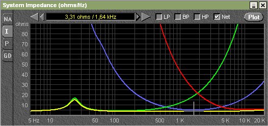

    Nie, nie uwzglednialem takiego rezystora. Po jego dodaniu charakterystyki wyglądają tak.
    Dla rezystora 1 Ohm:

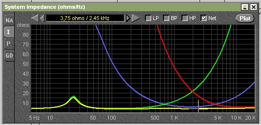

    Dla rezystora 2 Ohm:
    Dobór impedancji głośników w kolumnach 3-drożnych: 4Ω, 8Ω, zwrotnica?

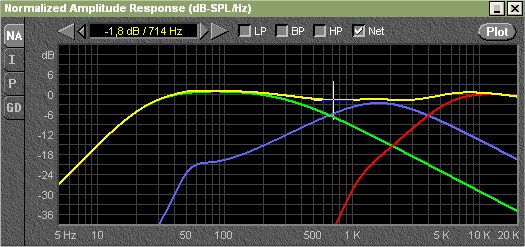

    Jak widać spadek efektywnoci z rezystorem 2 Ohm bedzie (aż) ok. 3dB. Aha i we wczesniejszym poscie sie pomylilem, mam zamiar zastosować glosnik tesli ARN-150-60-4, a nie jak pisalem wczesniej ARX-150-08-4.

    Myśle że gdy dasz ten 2 Ohm to będzie lepiej. -3dB w tym zakresie to niewiele, i zaloże sie że i tak equalizerem będziesz jeszcze sciszał te częstotliwości, bowiem ludzki słuch ma największą czułość dla nich. Do tego wzmacniacz "będzie się czuł" lepiej z takim obciążeniem.

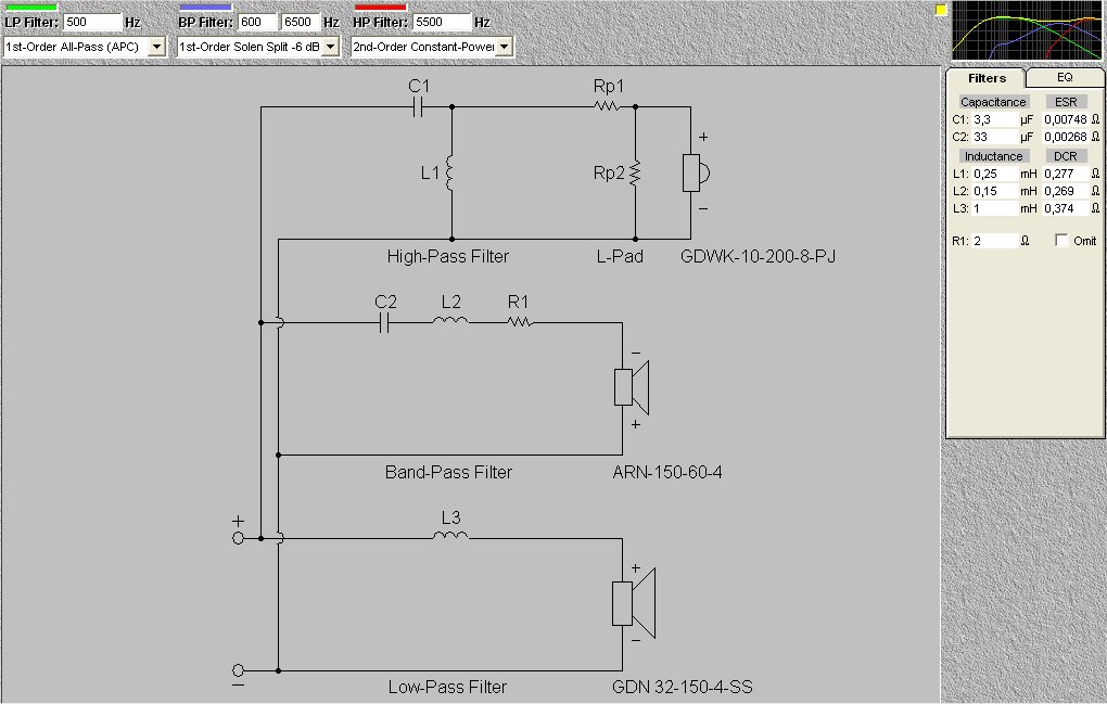

    W porzadku, dodam ten rezystor, przy okazji tez chyba głośnik wiecej wytrzyma :D
    Oto schemat zwrotnicy i wykaz elementów:
    Dodam jeszcze że Rp1=2 Ohm, Rp2=20 Ohm
    Natomiast rezystancje cewek i kondensatorów sa automatycznie dobrane przez program i w praktyce zapewne beda sie roznily.
