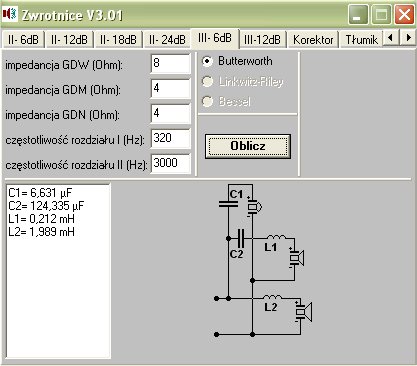

    a mogę tak: niskotonowy 4R, średnio 8R z równoległym rezystorem 8R, i wysokotonowy 8R? Musiał bym tak zrobić, bo elementy do zwrotnicy bede kupował a sklepie stx, tak samo jak glośnik http://www.stx.pl/index.php?vMenu=2&vMenuItem=1&vSubPage=17&vItemDB=itemdb
    Zwrotnice tak zaprojektowałem że sredniotonowy musi mieć jednak 4R (bo takie elementy wlasnie maja w sklepie, jak mi wychodzą w takim układzie) Aha a ten sredniak może od 320Hz już grać? Moc wzmacniacza to ok. 120W bedzie.
    Oto obliczenia: Dobór impedancji głośników w kolumnach 3-drożnych: 4Ω, 8Ω, zwrotnica?

    Aha, przy takim podziale kondensatory wychodzą ok. 3,3uF i 31uF. Wysokotonówki mam już STX GDWK-11-200-8-PJ, a bass GDN-27-150-4-SC

    No to tak może zostać. Gdybyś dał 6,6uF (od 3KHz) to na 8R wysokotonowy jest zbyt niskie cięcie przy stromosci 6dB/okt. Zauważ że takie kondensatory daje sie do głośników 4R tylko. Co najwyżej dla glosnika 8R daje sie 4,7uF, a najczęściej 2,2uF (zalezy oczywiście od mocy zastosowanego wzmacniacza). Z taką zwrotnicą i głośnikami powinno byc wszystko ok. nawet dla mocy 150W, wiec smiało pod 120W mozesz "zapiąć".

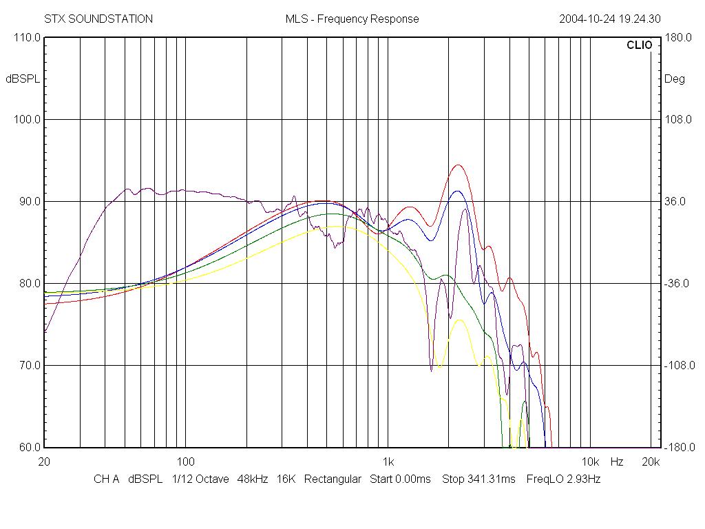

    przeciez ta zwrotnica bedzie do bani - ciecia nie uwzgledniaja indukcyjnosci cewek niskotonowego i sredniotonowego. poza tym nie zrobiles rozsuniecia ciec. filtrowanie wysokotonowego tak nisko nie wrozy jego dlugiego zywota - w tym miejscu stosuje sie ciecie drugiego rzedu lub nierzadko trzeciego rzedu. Zalecam wpierw lekture.

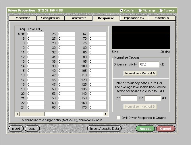

    no oki. To mam jeszcze takie pytanko bo postanowilem uzyc bardziej zaawansowanego programu x-over. Ktora z charakterystyk mam brac pod uwagę wpisujac dane do programu? Dobór impedancji głośników w kolumnach 3-drożnych: 4Ω, 8Ω, zwrotnica?
    Rozumiem ze jesli chodzi o glosnik niskotonowy, to mam wpisać charakterystyke swobodnie zawieszonego, tylko nie wiem ktora :( ktory kolor na wykresie?

    z tego co czytalem to te pomiary nie sa zbyt dokladne, z powodu braku kalibracji sprzetu, ktorym mierzono te glosniki (wystarczy spojrzec na pomiary 18-120 stxa, a pozniej ktoregos ze "specow od audio"). ta najbardziej przerywana linia to pomiar nearfield - bezposrednio przed membrana, a pozostale to pomiary z metra pod roznymi katami.

    Aha... a wiesz moze ktora linia to pomiar po katem 90* wzgledem osi glosnika? Bo to chyba wlaśnie taki potrzebuję, czyli poprostu SPL. Wydaje mi sie że to ta czerwona linia, ale to tak na 50% jestem pewnien. Chodzi o zaprojektowanie zwrotnicy więc chyba potrzebuje własnie tą charakterystykę.

    wg mnie nic i tak nie osiagniesz tymi ch-kami, poniewaz sa one zle wykonane. przyjmij ciecie na 500hz zakladajac liniowa ch-ke glosnika basowego - prawdopdobonie zwrotka wyjdzie lepsza niz oparta o te "pomiary" stxa...

    Chodzi o to że mam takie okno które msze uzupełnic. Dobór impedancji głośników w kolumnach 3-drożnych: 4Ω, 8Ω, zwrotnica?
    To jak mam uwzględnic rozsnięcie cięć skoro nie wiadomo jak charakterystyki głośników naprawdę wyglądają?? :| Chcę mieć (przynajmniej teorytycznie) liniową charakterystyke całej kolumny, stasjąc filtry o różnych tłumieniach jeśli to będzie konieczne. Za pomocą tego programu da sie z dobrą dokładnością zaprojektować taką zwrotnicę, tyle tylko że trzeba charakrerystyki głośników podać, wpisując właśnie w to okno odpowiednie wartości dB.

    zostaw ch-ke taka jaka jest

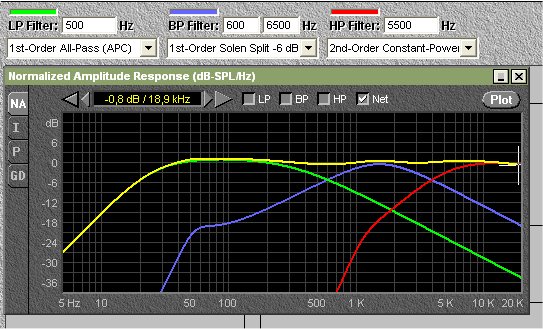

    oki. Zrobiłem tak jak poradziłeś i wyszło mi coś takiego. Myśle że tak już może zostać a wartości elementów też standardowe.
    Mam rację? Czy wysokotonowy powinien być wyżej cięty? (Jest 12dB/Okt od ok. 5500Hz odcinany)

    No skoro masz taki program i możliwość podglądniecia charakterystyki to spoko. Ta charakterystyka wygląda ok, widze że uwzględniłeś też tłumik dla wysokotonowego ;)
    Widze że jest mozliwośc sprawdzenia takze impedancji wypadkowej w całym pasmie. Rzuc jeszcze moze screen'a jak ona wygląda...

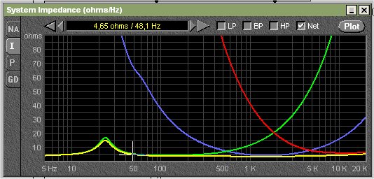

    charakterystyka impedancji wyglada tak:

    Z tego co tu widać to średniotonowy jest 4 ohm a na poczatk pisaleś ze 8 ohm-owy bedzie :| od 1KHz....3KHz impedancja jest zbyt niska (z tego co widze ponizej 3Ohm) Zastosuj lepiej jako średniotonowy, głośnik o impedancji 8Ohm, to wtedy charakterystyka bedzie bardziej liniowa i impedancja nie bedzie siegac zbyt niskich wartosci.

    No tak, ale zdecydowałem sie jednak na sredniotonowy tesli ARX-150-08, i wersja 4 ohm prezentuje sie znacznie lepiej niz 8 ohm jako sredniotonowy. No wiec chyba bede musial szukac innego :/

    A czy szeregowo z tym głośnikiem w projekcie tej zwrotnicy jest jakis rezystor? JeZeli nie uwzgledniłeś to możesz sprawdzic jak sie zmienia charakterystyki po jego dodaniu. Impedancja tam gdzie jest ten "dołek" powinna się wyrównać, ale za to zrobi się też dziura w pasmie przenoszenia. Ale w 100% przypadków i tak środek pasma jest w mniejszym lub wiekszym stopniu tłumiony za pomocą equalizerów. Spróbuj dodać rezystor 1...2 Ohm i pokaz wykresy. Efektywność w srodku pasma spadnie o ok. 1...1,5dB wtedy.
