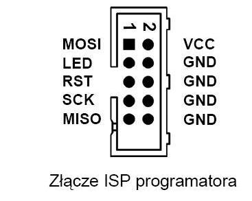

    1. jak podlaczyc stk200/300 do attiny2313 ?
    kupilem stk na allegro i mam taka wtyczke jak jest pokazana na fotce idc
    zauwazylem ze nie ma xtal 1 czyli nie musze jej podlanczac ? ale pewnie za to musze jakis kwarc uzyc
    2. jak zasilac stk moge go zasilac z zasilacza komputera (molexa) ?
    3. jak to wyglada z windowsem xp musze uzyc porogramu userport ?
    co jeszcze musze zrobic ?

    Kwarc można dołączyć ale ja kupłem attiny2313 w tme i miały już załączony wewnętrzny oscylator.
    + zasilanie , masę i resztę podłączeń zgodnie ze specyfikacją producenta.

    Kwarcu attiny2313 nie potrzebuje. Trzeba podłączyć SCK, MISO, MOSI i RESET uC (odpowiednio końcówka 19, 18, 17 i 1) do odpowiednich końcówek programatora. Pamiętaj o wspólnej masie. Mój STK pobiera zasilanie z komputera (z dorobionego gniazda). uC zasilany jest ze swojego zasilacza. W ten sposób mniej obawiam sie o LPT. Mam nakladkę XP na 98 i nie musiałem z portami nic robić.

    czyli lepiej zasilac programator i mikro osobno ? narazie ja zasilam mikro i programator z jedoego zrodla czym jest zasilacz komputerowy ( molex 5v)
    i cos nie dziala ale wydaje mi sie ze bardziej to wina windowsa

    uC AVR programuje się zwykle w układzie docelowym, który ciężko jest cały zasilać z PC. Podział zasilania pomiędzy programatorem a uC wydaje się być bezpieczniejszy dla LPT bo programator (odporniejszy na przeciążenia czy inne zakłócenia - szczególnie wykonany w technice TTL) zasilany jest razem z PC. Nie będzie więc sytuacji, kiedy zostanie np. odwrotnie podłączone zasilanie programatora lub podłączy się napięcie zbyt duże, które normalnie mogłoby uszkodzić LPT (i płytę główną PC).
